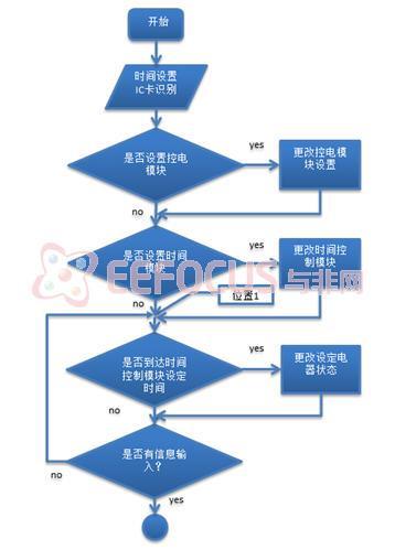

时间控制模块
通过控制继电器来实现时间自动化控制;业主可设置时间打开某些电器,并设置打开的时间,也可以让在某段时间内例如每天重复。

对于一些上班族来说,一般都有不吃早饭的习惯,不利于身体健康,这是我们的时间控制模块就大显身手,晚上预先设置主控制器,什么时间让输出几路接通,到早上可能业主还没起床,但是时间一到早饭就已经做好了,不会花费业主早上时间做早饭的。

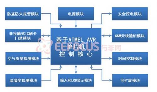

3. 系统框图:
1 控制核心:由ATMEL AVR单片机作为控制核心,包括设置和显示功能。
2 非接触式IC卡刷卡门:使用电磁锁,利用非接触式IC卡为钥匙,若非本锁的IC卡,GSM模块会向业主及社区安保处发送警报。
3 防火防盗报警模块:由烟雾传感器、红外热释电传感器以及门磁构成。
4 控电模块:家中无人时自动给不必要的电器断电,实现节能。
5 空气质量检测模块:利用传感器检测空气质量,反馈给主控制器,业主可查询到实时的空气质量状况。
6 温湿度检测模块:通过传感器测量家中温度及湿度,并可提供开窗通风,制热,制冷等建议
7 GSM无线通信模块:业主通过该模块可实时查询家中情况,得到警报信息,或者控制家中电器。实现家庭的远程控制。
8 时间模控制块:可实现家中电器的定时开启或关闭
9 可扩展模块:对家中电器实现远程控制等,可扩展出方便快捷的常用功能。
