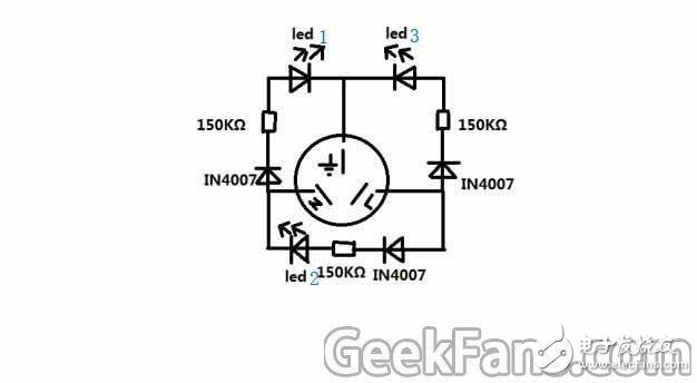

刚装修完房子也许你正发愁,插座工人会不会接错线把我给电到,或漏电不保护。不用担心,现在我们来做一个插座测试仪,专门检测插座的线序,确保是正确的接线。
如何制作一个插座测试仪?
▲电路图
如何制作一个插座测试仪?

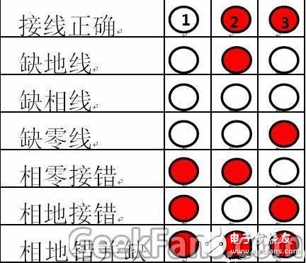

▲led显示对照表
下面我来讲讲原理:
(1)接线正确:因为零线和火线导通,所以led2亮。因为地线正常接地,火线往地线会有一个小电流,所以led3也亮
(2)缺地线:因为零线和火线导通,所以led2亮。因为没地线,火线对地不通,所以led3不亮
(3)却相线:相线即火线,火线不通了当然全部不亮
(4)缺零线:因缺零线,火线跟零线不能导通,led2自然不亮
(5)相零接错:就是火线和零线接反了,因为零线和火线导通,所以led2亮。因为地线正常接地,火线往地线会有一个小电流,所以led1也亮
(6)相地接错:火线和地线接反了,零线往地线的那个led自然会亮,而因是火线和地线接反,但它们之间还是通的,所以led3会亮
(7)相地错并缺零:这个有点难理解,相地错但led3会亮,缺零的话led1和2会等于是串联,当然会亮

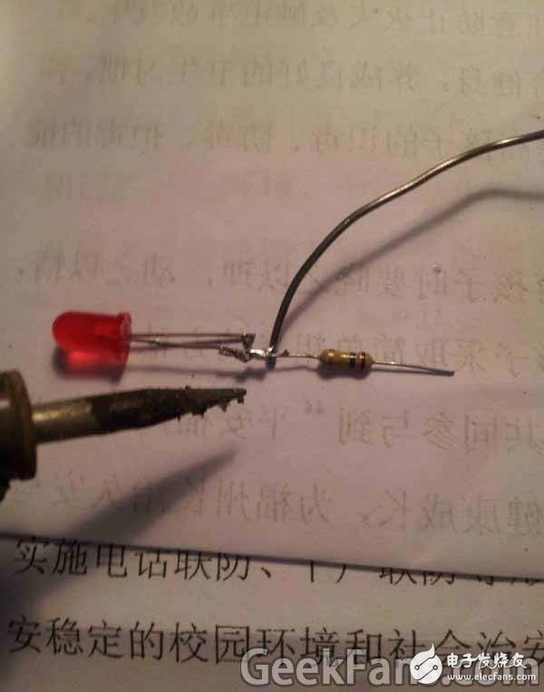

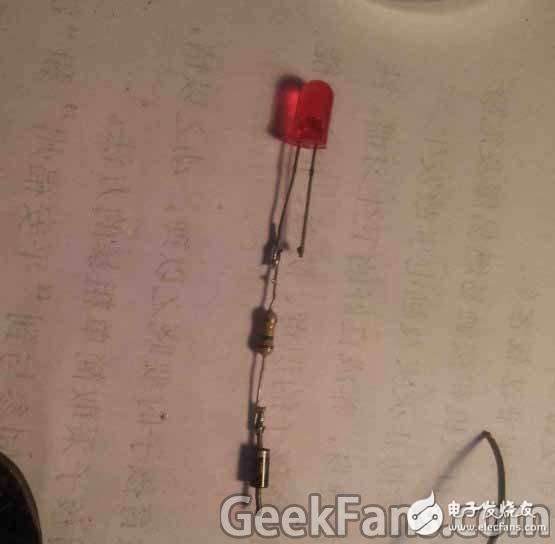

▲先焊电阻和led
如何制作一个插座测试仪?

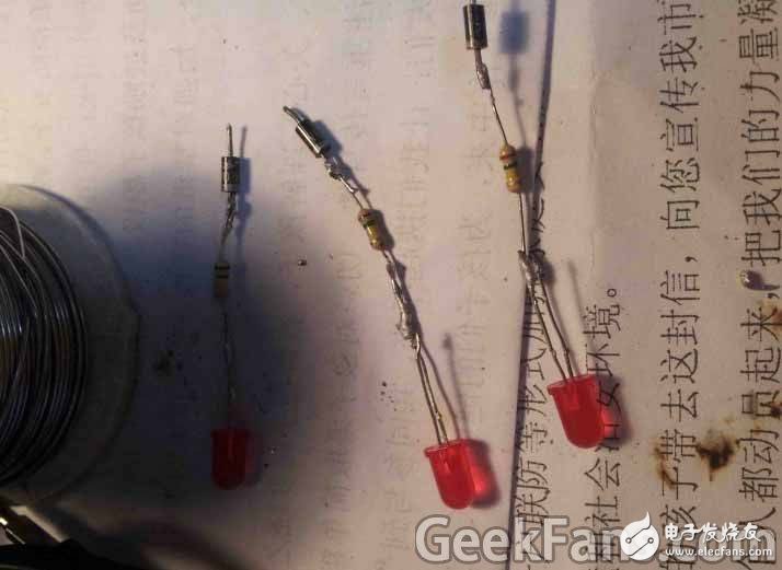

▲再焊二极管,这个二极管一定要焊,是为了防止led击穿的

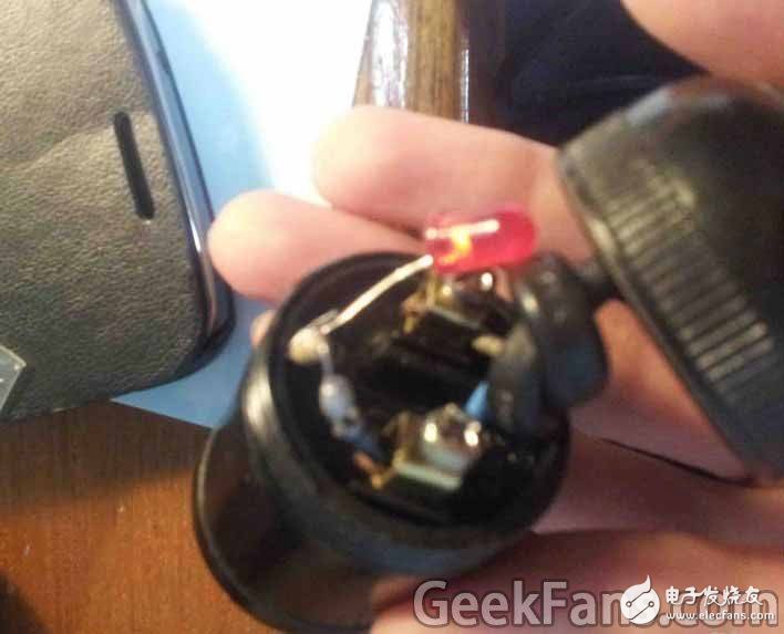

▲随便找一个灯座,接上,试试一组led会不会亮
如何制作一个插座测试仪?
▲ok

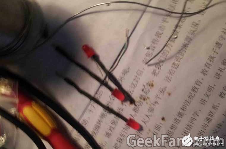

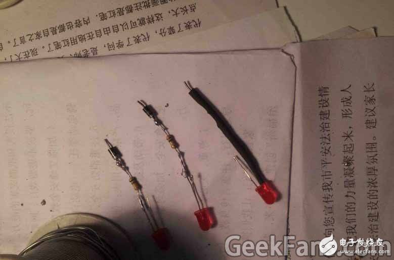

▲同样的方法做好三组
如何制作一个插座测试仪?
▲裹上热缩管
如何制作一个插座测试仪?
▲三组都裹上

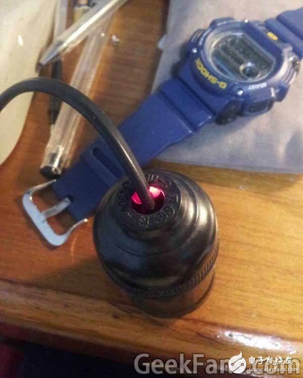

接下来就是哪一个三插插头,钻三个孔,接好线

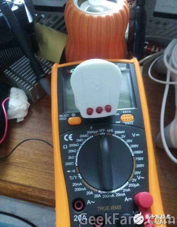

▲OK,怎么样,还不错吧

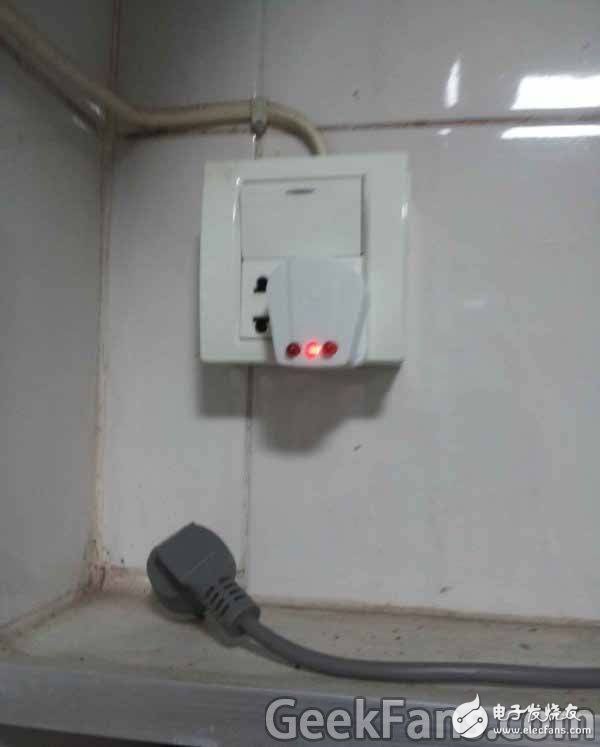

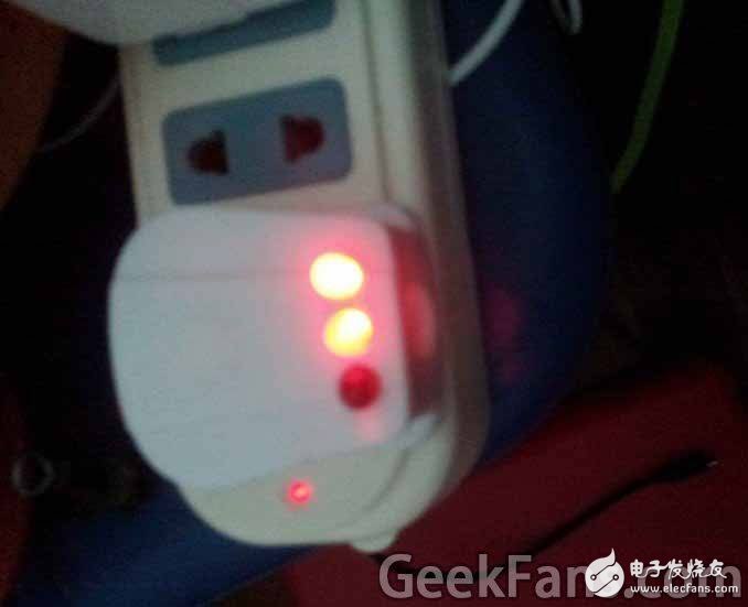

▲试一试,这个接线很标准
如何制作一个插座测试仪?
▲这个显然就少了地线
