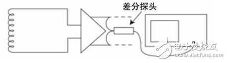

  首先介绍下差分的概念:差分信号是互相参考,而非参考接地的信号。高压差分探头实质上是由两个对称的电压探头组成,分别对地有良好绝缘和较高阻抗,可以在更宽的频率范围内提供很高的共模抑制比,可将任意间的两点浮接信号,转换成对地的信号,主要用于开关电源等行业测试,原理图如图3所示。

  下表为常见高压差分探头具体参数:
  表2 常见高压差分探头规格参数

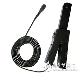

  1.3 1.3 电流探头
  电流探头是利用霍尔传感器和感应线圈实现直流和交流电流的测量,其工作原理是把电流信号转换成电压信号,示波器采集电压信号,再显示成电流信号。
图4 电流探头图片
图4 电流探头图片
  电流探头优点是不用断开供电线就可以进行电流测量,典型应用场合是系统功率测量、功率因子测量、开关机冲击电流波形测量等。主要缺点在于其小电流的测量能力受限于示波器的底噪声,所以小电流测量能力有限。
