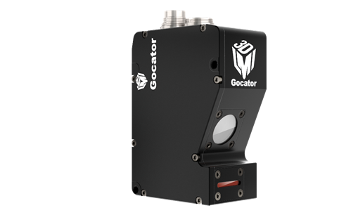

2530传感器延续了2500系列标志性的高速3D蓝光轮廓和紧凑设计的同时,具有更宽扫描视野。
image.png?imageView2/2/w/550
2020年2月25日,加拿大温哥华 – 作为3D扫描和在线检测的全球领导者, LMI Technologies (LMI) 重磅推出最新 Gocator 2530 智能3D线激光轮廓传感器。Gocator 2530线激光轮廓传感器的扫描速度达10 kHz以及扫描视野达100 mm,能够执行完美的三维检测。
采用定制的200万像素成像技术、优化的光学设计和蓝色激光,使G2530在扫描有光泽和低对比度物体表面上能够获得更清晰、高重复性以及可靠的3D数据。产品被广泛应用于电池,消费电子,橡胶和轮胎行业以及工厂自动化。
适用于需要实现以下应用的客户:
电池极片,电芯和模组的检测
电池的尺寸测量
手机中框检测
轮胎侧壁和内壁检测
轮胎均匀度检测
轮胎涂层控制检测
高分辨3D在线扫描和检测
更快速扫描并达到Y方向高分辨率(行程方向间距),多重曝光同时精准地测量光泽和低对比度表面(例如,电池金属、手机中框、橡胶等),并且对微小目标物的装配特征(如边缘或间隙)进行精确检测,以及对表面几何形状和缺陷(如划痕和凹坑)实现精确的3D高度测量。
大扫描视野和测量范围
Gocator 2530的视野范围更大,使用一个传感器即可扫描完整的目标物,例如手机中框检测。更大视野和更深测量范围使Gocator能够轻松对各种不同零部件实现在线扫描和检测。
轻松集成到狭小空间及现有系统中
Gocator 2530是业界最紧凑的一体式智能传感器之一,同时保持IP67防护等级,使Gocator适应并可安装在任何机器环境中。
LMI Technologies首席执行官Terry Arden表示:“Gocator 2530在G2500系列的高速蓝光的成功基础上,为客户提供了更宽的视野选择,产品被应用于电池、消费电子和轮胎橡胶等应用中,是一种更具高性价比的3D检测方案。”
