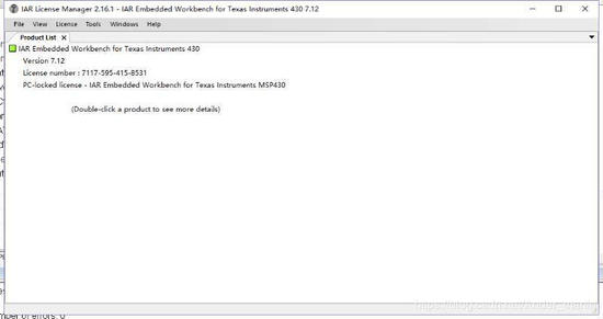

本人用的是IARfor430的7.12版本,在用MSP-FET430UIF给msp430下载程序的时候遇到这个问题大家可以如果你和我的IAR版本号相同或者更高
IAR版本
并且遇到的问题和我相同或者类似

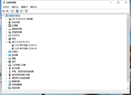

软件提示是驱动问题,那么我们首先该干的事情就是查一下驱动是不是真的有问题。如果你的电脑和我的一样,驱动经常安装不上去,出现各种各样的bug等等,那很有可能就是这个原因了,他的显示是这个样子的
在这里插入图片描述
那么可以确定肯定是驱动的问题了,修复方式其实比较简单—更新驱动就好。更新方式:右键->更新->本地->IAR430安装目录下面的430-drives然后直接选中文件夹TIUSBFET即可。两个串行设备都需要更新然后变成下面的样子就说明安装成功了

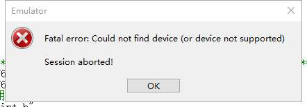

那么存在一定的可能性你的问题就被解决了。这个时候,下载一下试一试就好了。不过,我不是那个幸运的孩子,这次报出了新的错误
在这里插入图片描述

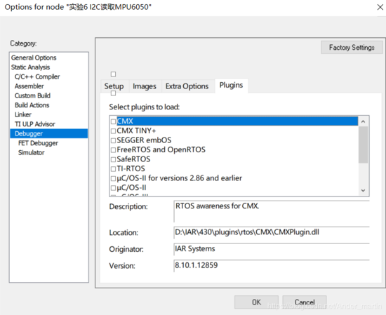

翻译过来,好像是没有更新硬件驱动。可是我已经反复确认我的硬件更新完成了啊,还出现这样的问题,在我咨询了互联网上诸多网站大佬之后,觉得,这个可能是我的配置问题,根本就不是驱动没有安装,而是驱动配置错误。更改了相关配置以后就可以完美下载了。配置方法就是右键工程文件,选择option配置debugger和FET两个模块,只要把你的配置改成这个样子,那么就能解决这个问题了。如果还没有的话,那就,另请高明吧。
