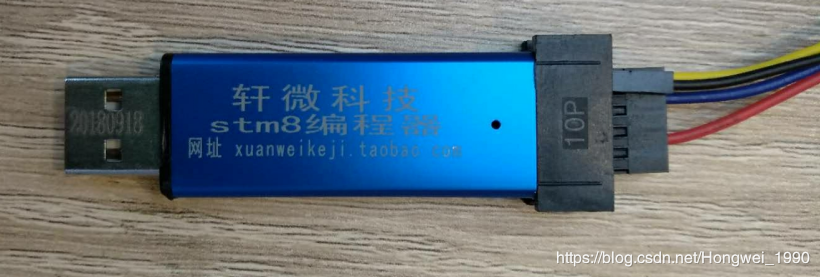

1、将烧录器轩微科技stm8编程器按照指定线序(SWD)连接到目标板,USB口插入电脑。
在这里插入图片描述

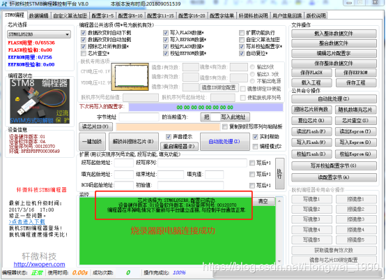

2、如图所示,打开烧录软件轩微科技STM8编程器控制平台V8.0,软件下方绿色框提示编程器与控制平台通信正常,表示烧录器跟电脑连接成功。
在这里插入图片描述

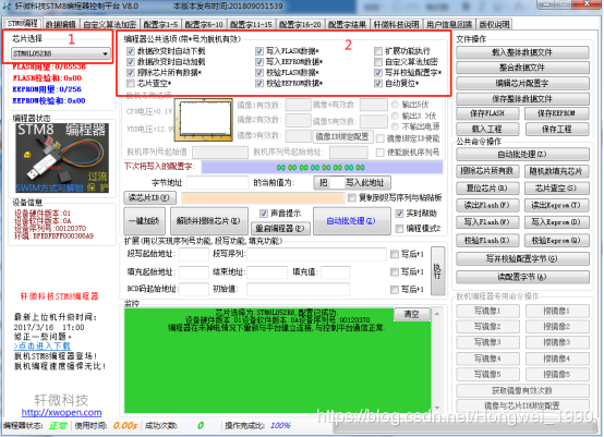

3、确认烧录的选项是否正确,具体选项按照图片示例为准。勾选写并校验配置字*可以在自动批处理的同时加密固件。
在这里插入图片描述

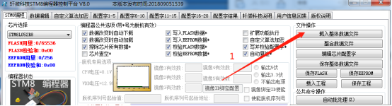

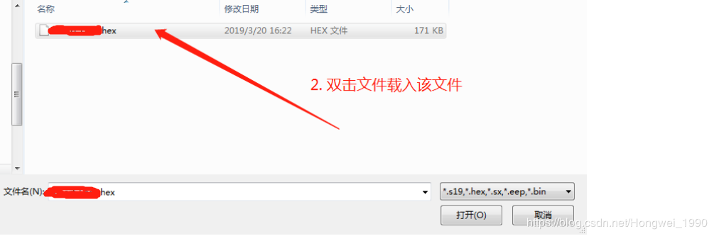

4、单击【载入整体数据文件】,加载固件Hex文件。这里推荐 Hex文件是因为STM8的Flash开始地址是32K,使用Bin文件的话需要前面补32K的空白(偏移),使用 Hex文件的话没有这个特别处理。(STM8的这个软件就这样,其他款的都不需要区别 Hex 和 Bin文件)
在这里插入图片描述
在这里插入图片描述

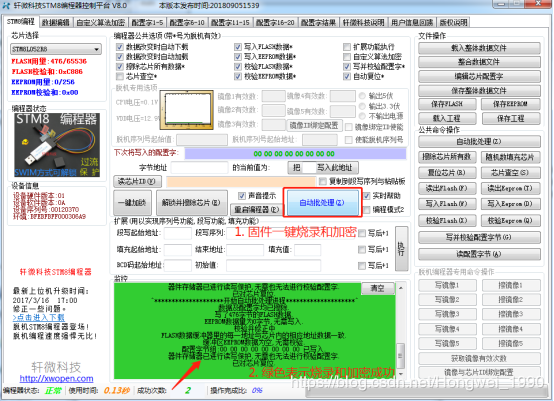

5、单击【自动批处理】按钮,一键完成固件的烧录和加密操作。
在这里插入图片描述

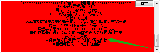

6、单击【读出Flash(F)】按钮,界面提示器件存储器已进行读写保护,请先解锁,说明固件加密成功。如果要解锁只能点击按钮【解锁并擦除芯片(E)】。
在这里插入图片描述
