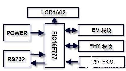

针对这两种模块,我们设计了一个适用这两种模块的测试评估板。该 测试板 可以对这两个模块进行设置(主要对 IAI4421 寄存器设置),这样方便客户评估,测试 IA 系列产品的的性能。
基本概述:
该测试板的组成采用 PIC 单片机 PIC16F777 作为主控芯片;一个 LCD1602 作为显示器件;4 个轻触按键作为作为用户输入;一个可以连接电脑的串口;还有连接两通讯模块的接口。用户可以通过按键和 LCD 可以很直观地对 IAI4421 芯片寄存器、通讯速率等进行设置,还可以通过 LCD 监控数据传输过程的正确性和完整性。
本文主要介绍该测试板的一些主要功能和原理以及其使用的方法,以便大家对其有一个初步的了解。

硬件组成框架:

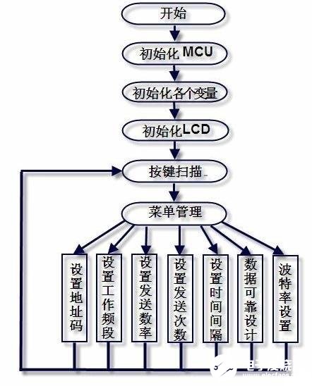

软件组成框架:
软件流程如图 8 所示,软件系统在 MCU 中执行,分为系统初始化、主循环流程与中断服务程序。下面对其作一个简单的介绍:
MCU 初始化函数,主要是对 MCU 定时器设置、串口、中断设置和各个端口的输入输出设置等等;
按键事件管理函数,它定时检测按键板上的按键输入,设置和保存相应的标志位,并把按键对应信息映射成相应的驱动事件;
主循环函数是整个软件系统的一个核心部分,各种事件的触发和各个用户接口管理都由这个函数完成,每个子程序管理着不同功能。
基于pic单片机的评估板设计方案
图 8 软件流程
主循环是软件的基本控制部分,它是一个无限时间的循环,当中包含了许多子程序,诸 如:Check if it’s time to execute events(定时器时间事件处理)、Mode Handler(模式识别处理)、Key SCANHandler(电源管理)、OSD Event Handler(菜单事件处理——当中也包含了按键处理)、Debug Handler(调试处理)。通过这一系列的管理函数,不断的检测事件的发生并执行相应的功能操作。
