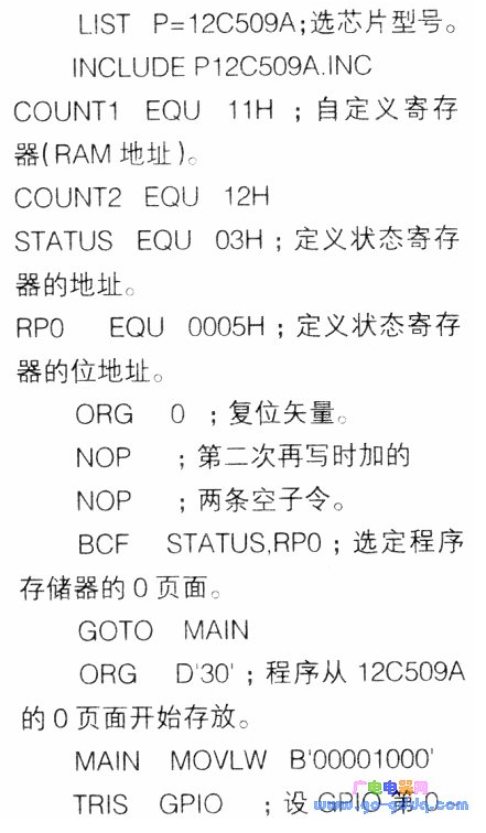

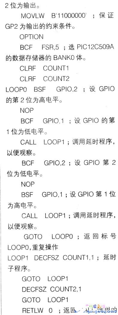

第一次用PIC12C509A芯片制作的振荡器,其源程序为PIC02.ASM,用程序存储器第1页面和数据存储器BANK1体编辑的源程序,占用程序存储器空间是从D‘600’开始的地址存放的程序;第二次再写时,用同-PIC12C509A芯片.也是一种振荡器,振荡频率比前者高(以便观察),其源程序定义为PIC04.ASM.其清单如下:
PIC12C509A芯片制作振荡器的设计
下条指令。
END;程序结束。
说明:由以上的源程序看出,PIC12C509A再写时,需在ORG0(复位矢量)之后,增加两条空指令(因PIC12C509A有两个页面),且这里程序是从PIC12C509A程序存储器的O页面D’30‘开始存放程序的。若对PIC12C509A需第三次再写,又需再在ORGO(复位矢量)之后再增加两条空指令(共4条空指令NOP),其余的逻辑操作顺序与PIC12C508A完全相同。
