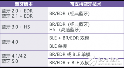

在测试之前,需要针对蓝牙版本及具体支持的蓝牙技术来选择测试项目。本篇针对经典蓝牙技术(BR/EDR)的射频测试项目做解读,关于蓝牙低功耗BLE部分的测试项目会在之后的文章内解读。

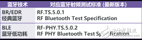

针对经典蓝牙(BR/EDR)与蓝牙低功耗(BLE),蓝牙SIG组织采用了不同的射频测试规范来定义其测试要求。本篇参照最新的RF.TS.5.0.1标准。
蓝牙BR/EDR测试的测试指标及其测试方法

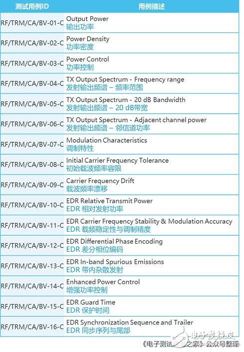

>>>经典蓝牙(BR/EDR)射频TX发射测试项目<<<
