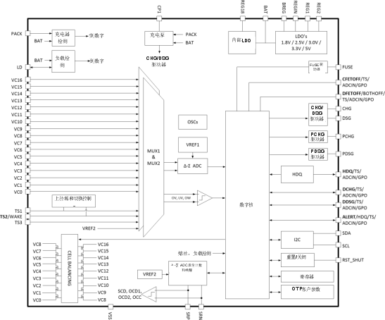

图 1展示了BQ76952的框图,其集成了:
测量和检测子系统,用于监测电压、电流和温度,以便在参数超过允许阈值时进行检测。
驱动外部保护FET和化学熔丝的执行器。
一个数字主机接口子系统,除了用于选择功能的引脚控件外,还支持多个串行通信标准。
多个电压调节器,一个用于内部电路,两个供外部使用。
图1:BQ76952框图
