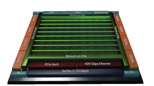

Achronix 最新基于台积电(TSMC)的7nm FinFET工艺的Speedster7t FPGA器件包含了革命性的新型二维片上网络(2D NoC)。2D NoC如同在FPGA可编程逻辑结构上运行的高速公路网络一样,为FPGA外部高速接口和内部可编程逻辑的数据传输提供了超高带宽(~27Tbps)。
图1  Speedster 7t FPGA结构图

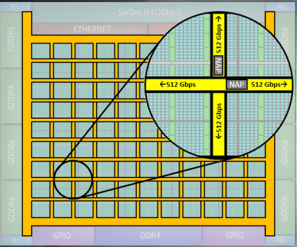

NoC使用一系列高速的行和列网络通路在整个FPGA内部分发数据,从而在整个FPGA结构中以水平和垂直方式分发数据流量。NoC中的每一行或每一列都有两个256位的、单向的、行业标准的AXI通道,可以在每个方向上以512Gbps(256bit x 2GHz)的传输速率运行。

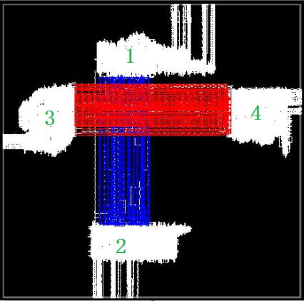

在该FPGA设计中,我们将输入输出管脚放在的FPGA上下左右四个方向上。上面管脚进来的数据经过逻辑1进行解密然后通过蓝色的走线送到逻辑2加密以后从下面的管脚送出。左边管脚进来的数据经过逻辑3进行解密然后通过红色的走线送到逻辑4加密以后从右边的管脚送出。如图2 所示。
图2  3DES设计(没有用NoC)后端布局布线图
本设计遇到的问题如下:
加密和解密模块中间的连线延时太长,如果不增加流水寄存器(pipeline),设计性能会收到很大限制。但是由于连接总线位宽是256位,增加几级流水寄存器又会占用很多额外的寄存器资源。
上下模块之间的连接总线和左右模块之间的连接总线出现了交叉,如果设计再复杂一点有可能会遇到布局布线局部拥塞,会大大增加工具布局布线时间。

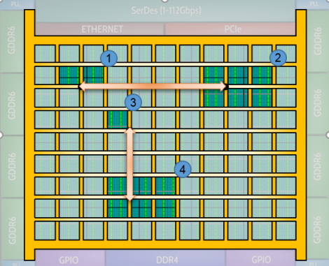

NoC的出现让我们上面遇到的问题迎刃而解。NoC为FPGA逻辑内部互连提供了双向288bit的原始数据模式(Raw data mode)。 用户可以通过这288bit的信号进行逻辑直连或者自定义协议互连。
图3  利用2D NoC进行内部逻辑互连

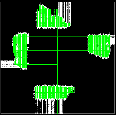

在NoC的每个交叉点上都有两个网络接入点(NAP),用户只要简单地通过例化NAP的原语或者宏定义就可以将自己的逻辑接入到NoC并进行互连。
图4  网络接入点NAP
图5  例化NAP宏定义示例
这样通过在3DES加密和解密模块上分别例化NAP,就可以实现3DES加密和解密模块之间的NoC互连。
