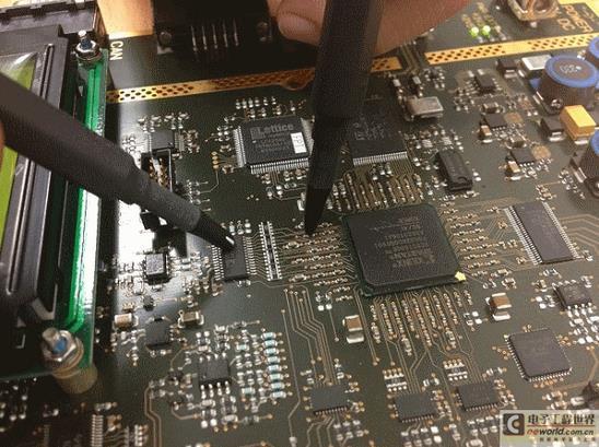

  通常,远场测试仅被测设备合格或不合格进行评判。当涉及确定问题区域时它提供不了什么线索。对于发射源识别,关联能力是关键因素。使用示波器,与传统的频谱分析仪或测试接收机相比,工程师能够同时使用多达4条输入通道排查EMI,从而更好的进行分析和调查。

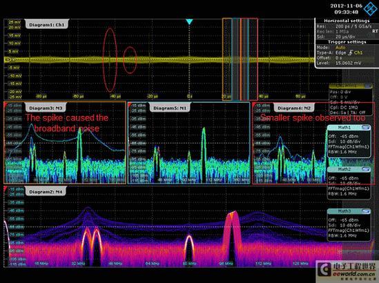

  切换事件的不同时间段相关性
  图1:在单个显示窗口中同时观察完整波形的FFT以及部分波形的选通FFT,这让同时监测到电源切换期间不同时间段的辐射射频频谱成为可能。在时域波形中,我们看到两个切换事件的频谱能量;一个覆盖更宽的带宽,另一个的能量聚集在大约160MHz左右。这对理解判断哪一个电源开关动作正在引起宽带噪声十分有用。
  图2:时频域联合的方法容易区分窄带和宽带信号。图中,时域信号和频谱对应揭示出了两个开关事件FFT所对应的不同时域信号部分,分别用橙色、蓝色和红色突出显示。

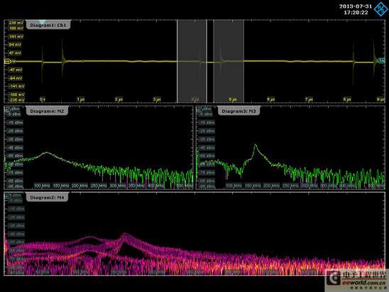

  将干扰信号与时间、频谱、协议和总线进行关联
  图3:多个FFT——采用多达4个FFT的多频谱视图,以及选通的FFT揭示相同信号不同部分中的信号频谱内容。在图中,当发送具有ID 0630ABCDH的CAN通信信号时,可以看到由此特定通信引起的辐射。在该通信活动之外的FFT段显示没有干扰。示波器的优点是它能够对这些通信信号触发以便进行稳定的分析。

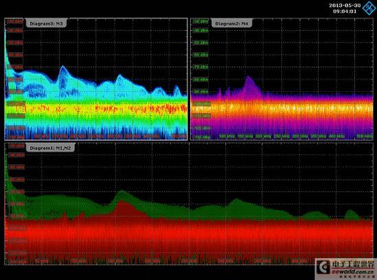

  了解对于EMI来说补救措施和解决方案的“因果”意义。在大多数时候,工程师不知道电路修改前后EMI的实际变化,并在一切结束后都归结为经验和预料。采用多通道FFT,我们能够叠加和对所作的修改进行比较,从而理解每处修改如何影响辐射。这使我们能够通过分析频谱和时域来查看因果关系。
  图4:从两个相同、但使用FFT做了不同电路修改的电路板,同时测量EMI;一个是应用解决方案前(右图左上角),一个是应用解决方案后(右图右上角)。FFT可以叠加以便了解所作修改的意义(右图下面)。
