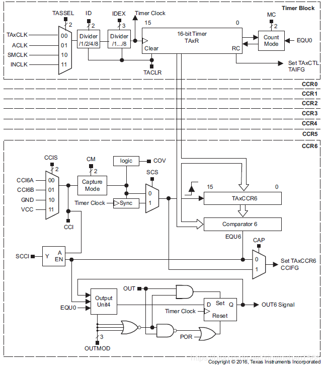

由图可知,Timer_A定时器主要分为两个部分:主计数器和捕获/比较模块。主计数器负责定时、计时或计数,计数器的值被送到各个捕获比较模块中,它们可以在无CPU干预的情况下根据触发条件与计数器值自动完成某些测量和输出功能。只需定时、计数功能时,可以只使用主计数器部分。在PWM调制、利用捕获测量脉宽、频率等应用中,还需要捕获/比较模块的配合。
16位定时器原理
16位定时器的计数值寄存器TAR在每个时钟信号的上升沿进行增加/减少,可利用软件读取TAR寄存器的计数值。此外,当定时时间到,产生溢出时,定时器可产生中断。置位定时器控制寄存器中的TACLR控制位,可自动清除TAR寄存器的计数值,同时,在增/减计数模式下,清除了时钟分频器和计数方向。
时钟源选择和分频器
定时器的参考时钟源可以来自内部时钟ACLK、SMCLK或者来自TACLK引脚输入,可通过TASSEL控制位进行选择。选择的时钟源首先通过ID控制位进行1、2、4、8分频,对于分频后的时钟,可通过TAIDEX控制位进行1、2、3、4、5、6、7、8分频。

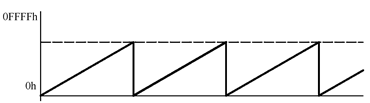

连续计数模式。在连续计数模式下,Timer_A定时器增计数到0FFFFh之后从0开始重新计数,如此往复。
增计数
当定时器计数值从0FFFFh计数到0时,置位Timer_A中断标志位,连续计数模式下的中断标志位设置过程如图所示。
中断标志

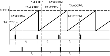

连续计数模式的典型应用如下:
产生多个独立的时序信号:利用捕获比较寄存器捕获各种其他外部事件发生的定时器数据。
产生多个定时信号:在连续计数模式下,每完成一个TAxCCRn(其中n取值为0~6)计数间隔,将产生一个中断,在中断服务程序中,将下一个时间间隔计数值赋给TAxCCRn,下图表示了利用两个捕获比较寄存器TAxCCR0和TAxCCR1产生两个定时信号t0和t1。在这种情况下,定时完全通过硬件实现,不存在软件中断响应延迟的影响,具体实现示意图如下图所示。
多个定时信号

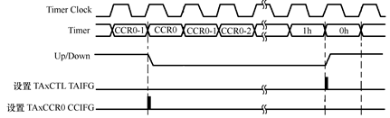

增/减计数模式,需要对称波形的情况往往可以使用增/减计数模式。在该模式下,定时器先增计数到TAxCCR0的值,然后反方向减计数到0。计数周期仍由TAxCCR0定义,它是TAxCCR0值的2倍。增/减计数模式下的计数过程如图所示。
增减
在增/减计数模式下,TAxCCR0中断标志位CCIFG和Timer_A中断标志位TAIFG在一个周期内仅置位一次。当定时计数器增计数从TAxCCR0-1计数到TAxCCR0时,置位TAxCCR0中断标志位CCIFG,当定时计数器减计数从0001h到0000h时,置位Timer_A中断标志位TAIFG。增/减计数模式下中断标志位的设置过程如图所示。
中断标志

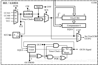

捕获/比较模块的逻辑结构如图所示,在此以捕获/比较模块TAxCCR6为例进行介绍。捕获比较模块
比较模式
当CAP控制位设为0时,捕获/比较模块工作在比较模式。比较模式用来产生PWM输出信号或者在特定的时间间隔产生中断。此时TAxCCRn的值可由软件写入,并通过比较器与主计数器的计数值TAR进行比较,当TAR计数到TAxCCRn时,将依次产生以下事件:
置位中断标志位CCIFG;
产生内部信号EQUn=1;
EQUn信号根据不同的输出模式触发输出逻辑;
输入信号CCI被锁存到SCCI。
每个捕获/比较模块都包含一个输出单元,用于产生输出信号,例如PWM信号等。每个输出单元都有8种工作模式,可产生EQUx的多种信号。输出模式可通过OUTMOD控制位进行定义增计数
