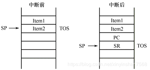

从接收中断请求到执行中断服务程序的第一条指令需要延迟六个周期,在此期间完成了以下操作:
完成当前所有的指令
指向下一条指令的PC被压入堆栈
SR压入堆栈
选择最高优先级的中断
复位单源中断标志,多源标志需要后手动清除
清除除SCG0之外的所有SR,终止低功耗模式。清除GIE位,不再响应其他中断
加载中断向量中的内容到PC中,开始执行中断服务程序。

烣复中断需要5个周期。SR将会从从堆栈中拉出,以前的各种GIE、CPUOFF等设置参数将会烣复,但在中断服务程序里边配置的将会被忽略。
从上边进栈过程可能看出,MSP430单片机在进入中断服务程序后复位了SR寄存器,会自动清除GIE位,也就是说此时不允许响应其他中断,如果需要实现中断嵌套,则需在中数服务函数里使能GIE位即可。
