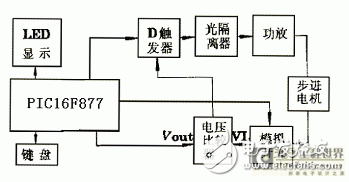

基于 PIC16F877 的步进电机控制系统硬件结构图如图 3 所示。
图 3 步进电机控制系统硬件结构图

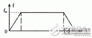

常见的步进电机升降速运行曲线有三种,即直线型、阶梯型、指数型,本文仅对直线型升降速曲线进行讨论,如图 5 所示。
图 5 步进电机直线型升降曲线
这种直线型升降速运行曲线的升(降)速的加(减)速度是恒定的,在开环控制时,由于不可能充分考虑步进电机输出转矩随速度变化的特性,故此步进电机在高速时会发生失步,而本文所讨论的控制系统中,由于反馈与自适应技术的应用,这个缺点可以得以克服。
由步进电机的工作原理可知,步进电机的输出力矩随着它的旋转角速度变化,因此在整个升降速过程中,步进电机的角加速度应随转子角速度的变化而自适应地变化。使步进电机在不失步条件下,以最短的时间升速(降速)到给定速度,因此,寻求升降速曲线的自适应规律,是实现步进电机精确定位的关键。
