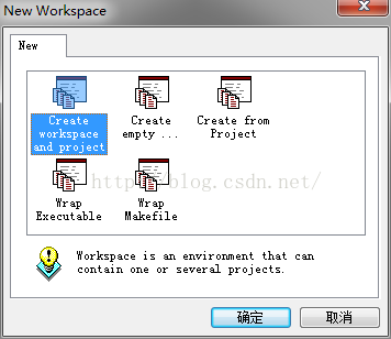

2. 新建一 个workspace,
3. 填写workspace的名字和保存路径,之后填写project的名字和保存路径以及编译工具。

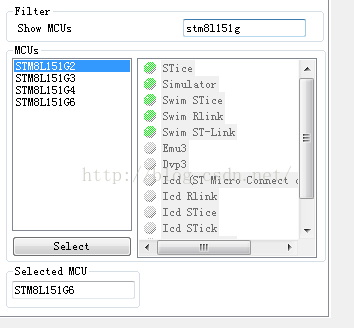

4. 之后选择目标MCU

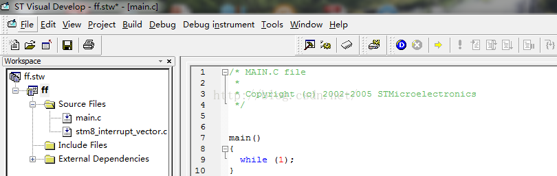

5. 选择STM8L151G6后,STVD自动新建了一个工程模板,
这样子就算完成了一个STM8L151 的project创建
