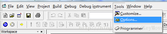

之前一直用IAR编写stm8的程序,一直没用上st官方自带的IDE。
后来听说Cosmic编译出来的代码要比IAR优化要好,特此来试一下stvd+Cosmic。
系统环境:w7 x64
配置过程也比较简单
首先下载一个Cosmic for stm8,官方有免费32k的。

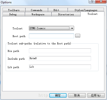

然后打开STVD找到Tools->Options
打开后再找到Toolset卡项

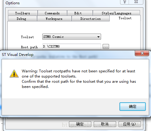

选择Cosmic for stm8的安装目录并确定
选好之后会弹出一个警告,直接点确定即可。
就是这样基本设置完成。

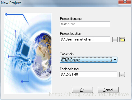

新建工程

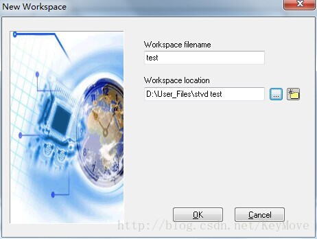

选择创建工作空间和工程
指定工作空间名称跟位置
工具链选择STM8 Cosmic

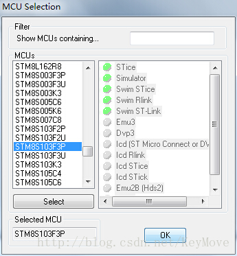

选择stm8型号,我这里用的是stm8s103f3

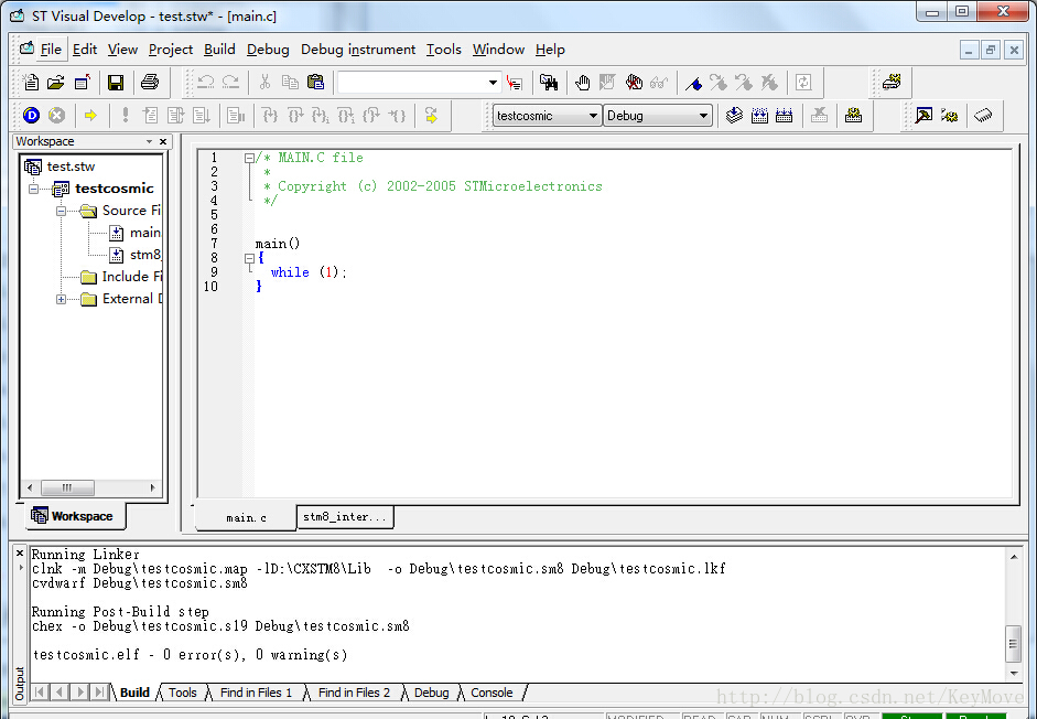

这样工程已经建立完成,能看到一个main.c和一个stm8_interrupt_vector.c
编译
0错误0警告
成功
