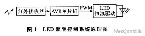

1 LED照明灯控制系统原理
系统原理图如图1所示。当红外接收器接收到红外遥控信号时,通过外部中断将AVR单片机从休眠模式中唤醒;AVR单片机开始解析红外信号,如果与系统地址匹配,则将根据解析到的命令改变LED恒流源驱动的输入,从而改变LED灯的状态。

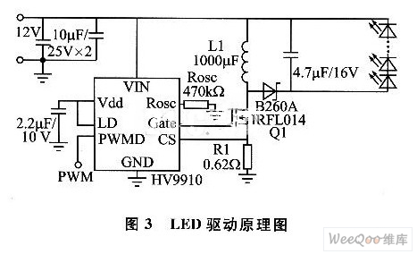

2.3 LED驱动模块
LED驱动模块采用HV9910集成芯片。它具有如下特点:高能效超过90%;8~450 V的宽电压输入;输出电流从几mA到1A可调;能驱动多达百个LED灯;PWM调节电流。图3是LED恒流源驱动原理图,该驱动电路为典型buck-boost转化器设计。驱动器中输入电源电压Vin=12V,驱动3~6个3 50mA高亮度LED灯。
HV9910工作时,内部振荡频率fosc由引脚Rosc上的电阻决定。本设计中Rosc取470 kΩ,将MOSFET管Q1的gate端开关频率设定为50kHz。R osc与fosc满足以下关系式(Rosc的单位是kΩ):
每个LED灯工作时压降约为3 V,当有3只LED灯串联在输出端时,驱动器输出电压Vled=91 V。可得LED满电流工作时Q1管的控制信号占空比D为:
Q1的导通时间Ton=D/fosc=8.6μs,输出电流Iled=350 mA,谐波电流抑制在30%以内,则可由下式得出电感L1的值:
本方案中L1实际使用1 mH。
R1上的反馈电压与HV9910内部比较电压250 mV相比较,若反馈电压大于250 mV,则关断Q1。由谐波电流关系式可求出R1:

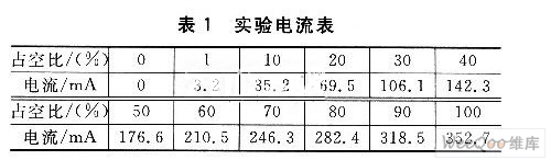

4 系统测试
在带负载(LED灯)的情况下,设定的PWM占空比与负载电流的实验结果如表1所列。可以看出,输出电流大小基本与PWM信号占空比呈线性正比关系。
