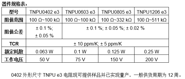

日前,Vishay Intertechnology, Inc. (NYSE股市代号:VSH)宣布,推出节省空间的小型0402外形尺寸新型器件,扩充其TNPU e3系列汽车级高精度薄膜扁平片式电阻。
Vishay Draloric TNPU e3系列薄膜扁平片式电阻具有TNPW系列产品成熟的可靠性并且具备更高的精度,温度系数低至± 5 ppm/K,公差不大于± 0.02 %,具有优异的长期稳定性—例如,在额定功率P70条件下,1,000小时最大阻值变化率≤ 0.05 %。这种独特的组合特性使这款经过AEC-Q200认证的电阻非常适合用于测试测量、汽车、工业、医学和通信设备中运算放大器和传感器电路等应用。
image.png?imageView2/2/w/550
扩充0402封装,Vishay Draloric TNPU e3系列产品现包括0402、0603、0805和1206外形尺寸,阻值从100 W到511 k W。新款电阻具有出色的抗湿性(85 °C;85 % RH),耐硫能力符合ASTM B 809要求,工作温度范围-55°C至+125°C,即使在恶劣环境条件下,也可以保证极为稳定的性能。
TNPU e3系列器件适用于自动SMD组装系统贴片加工,可使用波峰焊、回流焊或汽相再流焊。电阻符合RoHS标准, 纯锡电镀兼容无铅(Pb)和含铅焊接工艺。
