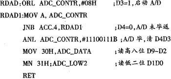

  3.3 A/D转换子程序RDAD
基于STC12C5408AD的记忆示波器
  本例由于用PC机屏幕显示A/D波形,PC机Y轴方向只能由8位数据控制,故只用高8位。每次读毕再发给PC机处理。
  3.4 基本程序清单

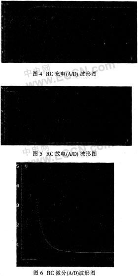

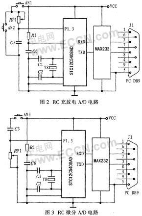

  5 效果实例
  图2、图3分别是RC充放电A/D电路和RC微分A/D电路,图4、5、6分别为电容充电(按下按钮1)、放电(按下按钮2)、微分(按下按钮3)过程的波形图;每调整一下电位器,曲线就相应变化;图形清晰、翔实、实时性好,真实、生动地描绘了上述过程电容电压的实际变化情况,使用非常方便。
  在PC已经非常普及的情况下,花几百元配置这样一个系统,是非常值得的。如果再加上传感器和调理电路,其用途将会非常广泛。
