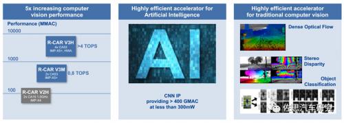

R-CAR V3H 推出于 2018 年 2 月,2019 年 3 季度量产。内涵 4 个 A53 内核,一个 Cortex-R7@0.8GHz 内核,也达到了 ASIL B 级别。
瑞萨使用三种加速器,一种是基于管线引擎的 IMP-X5 加速器,他拥有用于固定功能的流水线计算。近似于 GPU。也有电脑视觉引擎 CVE,采用可编程的电脑视觉引擎将浮点运算降至最低。总计有大约 4TOPS 的运算能力。另一种是硬核加速器,包括针对双目的立体视差和光流。还有一个聚类器。最后是一种类似多核 DSP 的 CNN 加速器,性能达到 426GMAC。也就是每秒 4260 亿次乘积累加,功耗仅为 0.3 瓦。

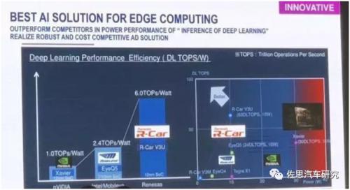

第四代 R-CAR 大约在 2023 年量产,而 V3U 也是第四代产品,预计将在 2022 年量产,这是一款 12 纳米芯片。瑞萨表示 12nm 工艺 R-Car SoC V3U 的 AI 性能可以达到 6.0TOPs/W,远高于英伟达的 Xavier 平台和 Mobileye 的 EyeQ5 平台。

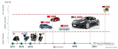

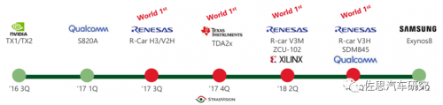

瑞萨 V3H 已经慢慢建立了自己的生态系统。在初创公司领域有韩国的 Stradvision、以色列 Cortica 和加拿大的 Leddar tech 合作伙伴。Stradvision 是韩国现代和 LG 投资的初创企业,早在瑞萨开发 V2H 时已经和瑞萨合作,顺便提一下,日产号称 L3 的用于天籁(北美型号是 Skyline)的 ProPILOT 2.0 就使用了瑞萨的 RH 850 和 V2H,当然主芯片还是 Mobileye 的 EyeQ4。系统由日立提供。
Stradvision 在 2018 年已经有 400 万美元的收入,预计 2019 年收入超过 1000 万美元。Stradvision 也声称在中国拿下三个量产项目,在德国拿下两个量产项目,可能主要是使用 V2H 和 V3H。Stradvision 在 2020 年 CES 上也展出了相关产品,并且与 Green Hills 展开合作。

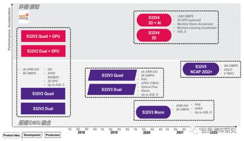

NXP 早在 2016 年就推出 S32V234,不过其性能比较弱,当时也未为深度学习考虑太多。仅仅有两个 APEX,只有 80GMAC,也就是大约 0.08TOPS 的算力。并且为了降低价格,NXP 还有一个更低的 S32V232。S32V234 目标是取得 ASIL C 级认证。S32V234 用在一汽森雅 R9 上,系统由东软睿驰提供,但是销量不佳,2019 年 1-12 月销量仅为 3307 辆。至于 S32V3 则与瑞萨的 V3H 差不多,但估计要到 2021 年或 2023 年量产。

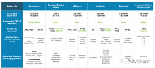

安霸在 ADAS 领域内的主要产品如上表,安霸是行车记录仪为主要产品,2019 年收入大约 2.3-2.4 亿美元。市值大约 20 亿美元。
安霸行车记录仪前装客户包括奇瑞瑞虎 8(系统由创维提供,没错就是做电视很出名那个创维),长城 VV6 和欧拉 R2,帝豪 GS 和 GL。其余还有北汽、本田、上汽、日产和丰田。ADAS 领域主要合作伙伴有 Hella、初速度(Momenta)、Minieye。2020 年 CES 大展上宣布增加 ZF TRW 为合作伙伴, ZF TRW 也是 Mobileye 最主要合作伙伴,出货量在 Mobileye 系统排名第一。
安霸 ADAS 主打是 CV22FS,CV2FS 是针对双目的设计。这两款芯片都是三星的 10 纳米工艺芯片,是目前工艺最先进的 ADAS 视觉芯片。也都拿到了 ASIL B 级功能安全认证,这也是 2019 年底刚刚拿到的认证。CV2FS 与瑞萨的 V3H 近似。安霸独创的 CVFlow 技术从来没透露过算力,AI 计算不外乎乘和累加的 MAC,谁也玩不出什么新花样,倒是可以起很多新名字。
