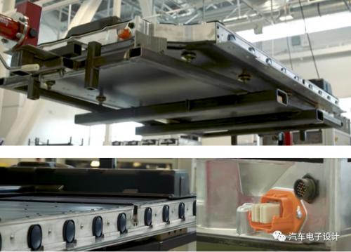

在 3 个月前,彭博社去采访过程中,我们发现这个电池系统设计和特斯拉的托盘设计是非常相近的,也就是从之前设计的分成两块的 Pack 改为如下图所示可以容量电池的托盘,并且在头尾两个地方选择可以放置更多的模组。
图 2 Lucid 的电池系统

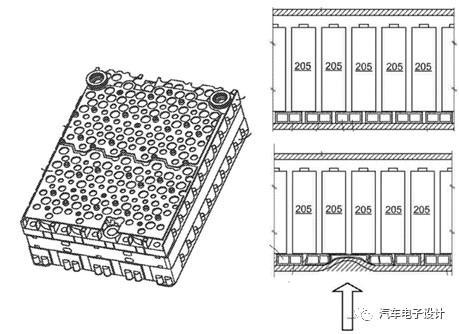

很早之前,Lucid 的前身 Atieva 就是选择了圆柱形电池,主要考虑到的就是高能量密度及可用性能,并且基于电池系统的高度设计了一套防护体系。我找了两个专利,就是基于这个圆柱电芯上的设计,使用圆柱电芯成组过程中,整体的模组布置其实比较自由。在 Busbar 和电芯连接的设计、模组的尺寸分割,还有模组的散热设计选择上都有不同的选择。由于 Atieva 开始做的是轿车,所以选择在圆柱电芯的底部做冷却,并且把模组做的更大以适应 400 英里的需求(这个估计要 100-110kwh)了。
图 3 Atieva 的电池专利
