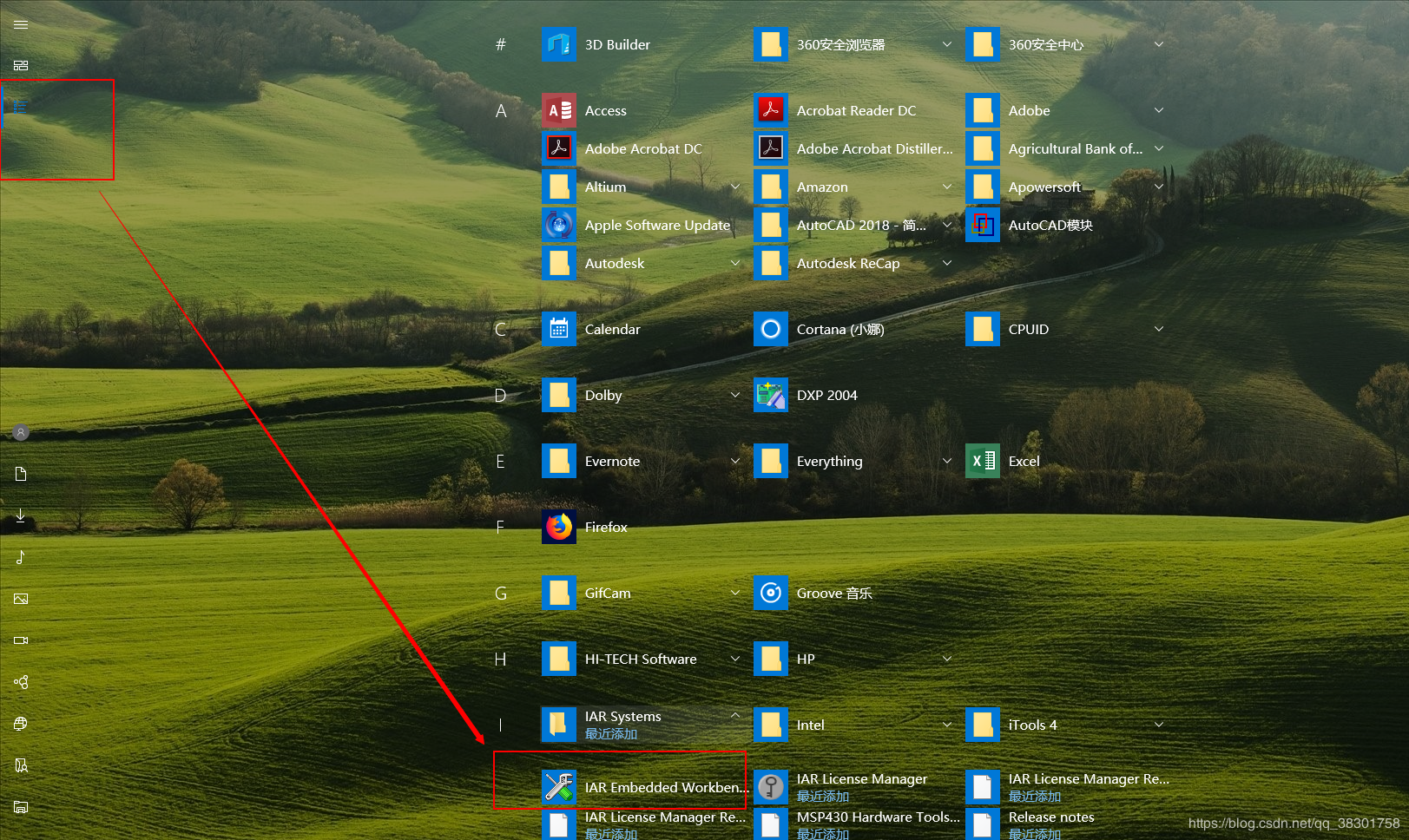

打开IAR
首先找到IAR的安装好的可执行EXE
在这里插入图片描述

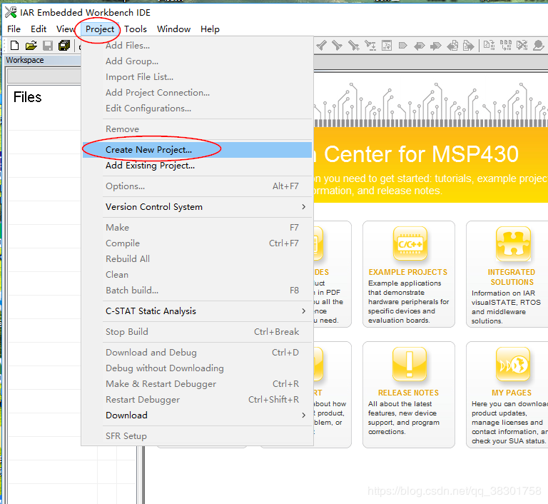

创建一个新的工程
在这里插入图片描述

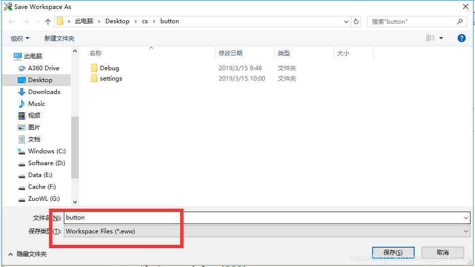

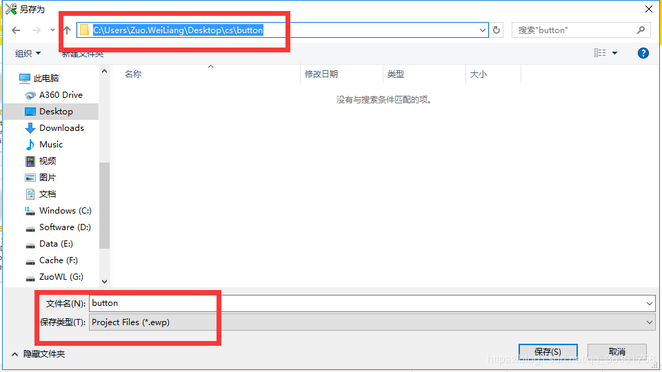

选择工程文件保存路径(.ewp文件)
在这里插入图片描述
这就生成了工作环境了,这个时候需要写入你需要的代码并且更改设置。

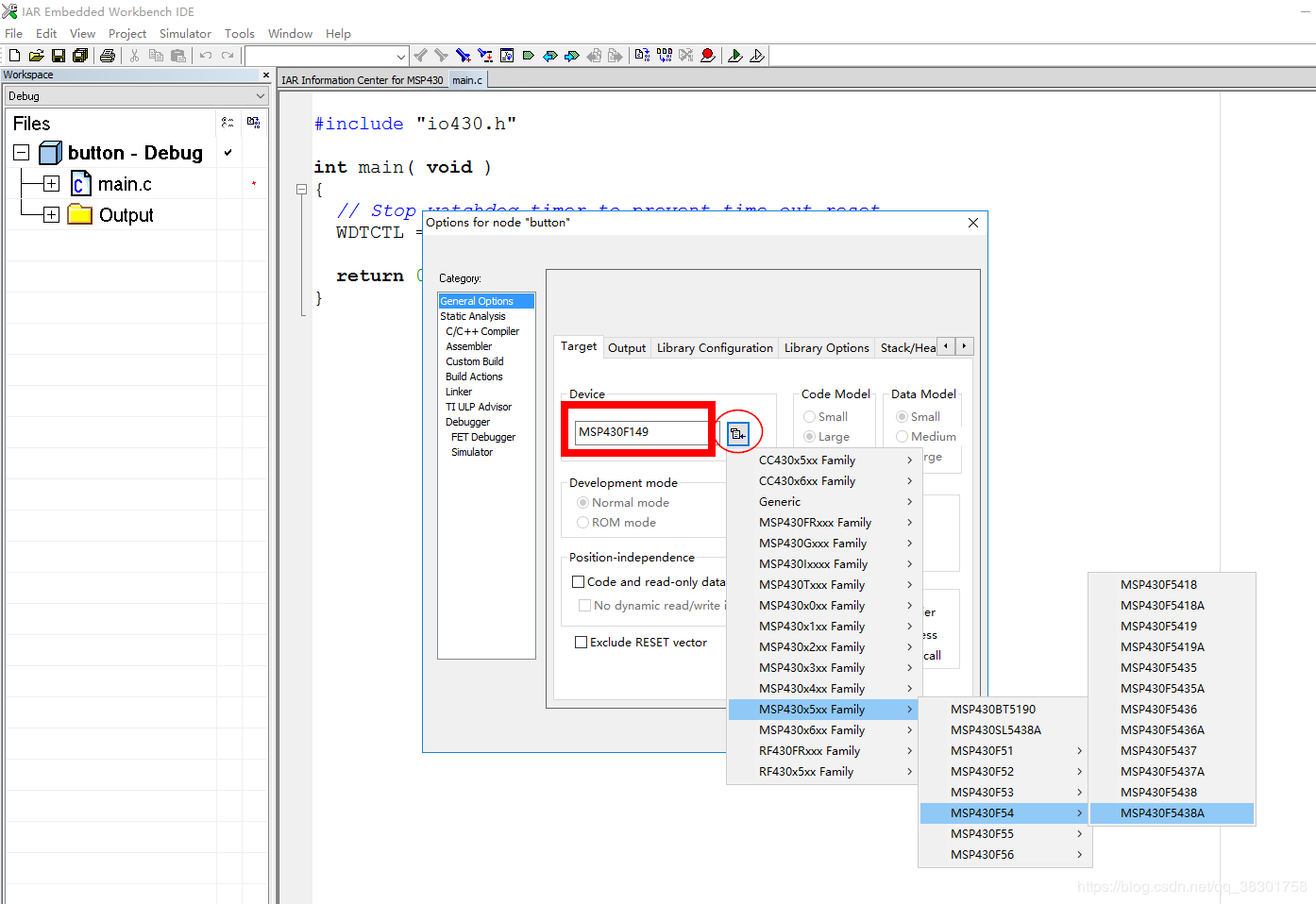

代码的录入就不说了,关于设置,主要设置单片机型号和debug方式或者烧录方式。

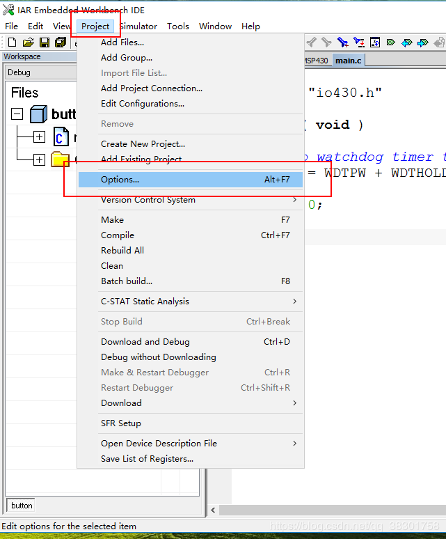

设置单片机型号
打开options
在这里插入图片描述
选择自己所用的单片机型号
在这里插入图片描述

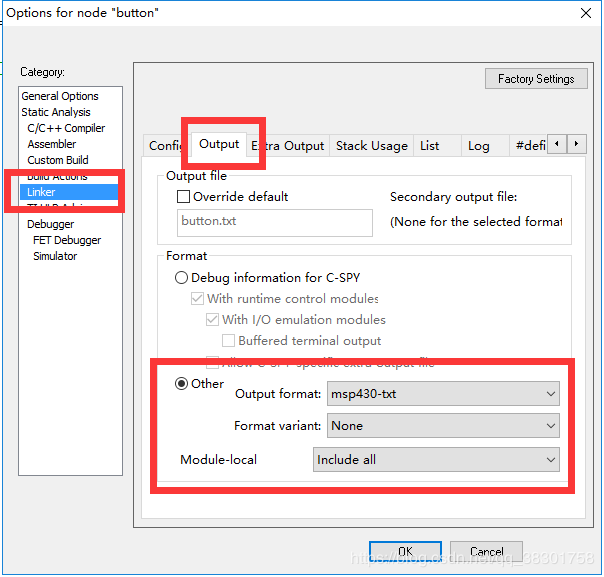

如果用BSL下载方式就设置LinKer
在这里插入图片描述
