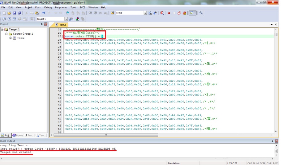

一、很多单片机爱好者都知道“摇摇棒”和“旋转LED”,它们可以在空中显示出字符和一些简单的图形,在程序开发中需要将这些字符或者图形编码以数组的形式定义出来,如果按照一般定义变量的方式定义就会出现如下情况:
我想显示《一生有你》的歌词,所以我把歌词编码定义了一个数组,此数组有12.8KB多,按照图示定义的话,编译提示已经超出RAM的容量,无法完成编译,怎么解决呢?请看步骤2

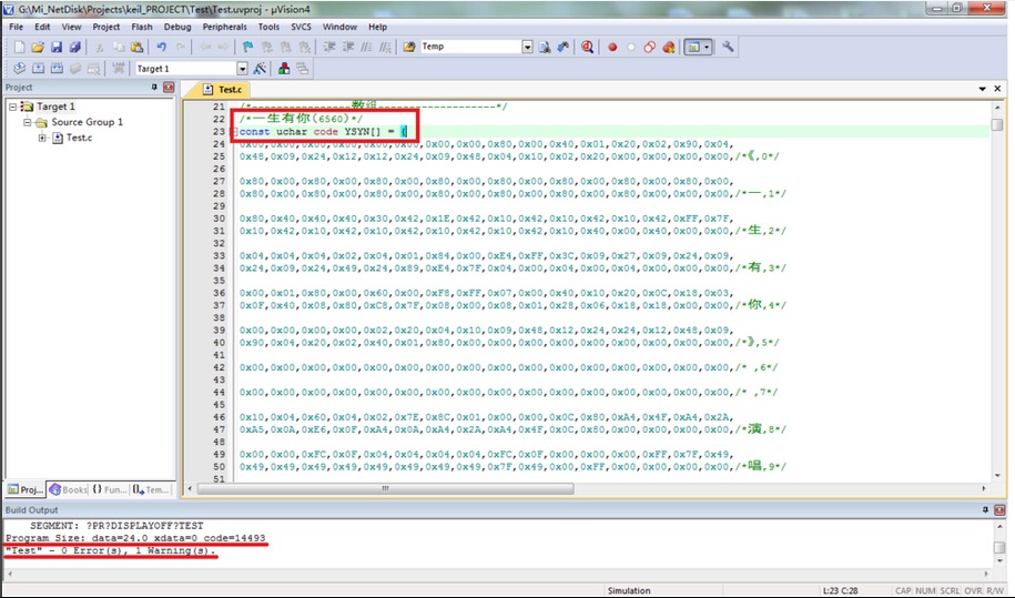

二、在KEIl中只需在定义中添加关键字code就可以把变量定义到程序区,如图示,编译通过,是不是很简单呢

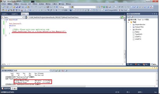

1.AVR单片机开发个人习惯用Atmel官方的Atmel studio,因为集成了很多官方的库,开发起来方便很多,在程序开发的过程中经常需要用串口输出一些提示性的语句,如下图定义:
可以看到Data Memory占用42byte,由于我未在其他地方定义任何变量,所以这42byte完全就是字符串所占用的空间,那么如果一个工程中定义大量的变量,此时Data Memory就会占用很大,那么怎么把字符串定义在Program Memory中以节省Data Memory呢?请看步骤2

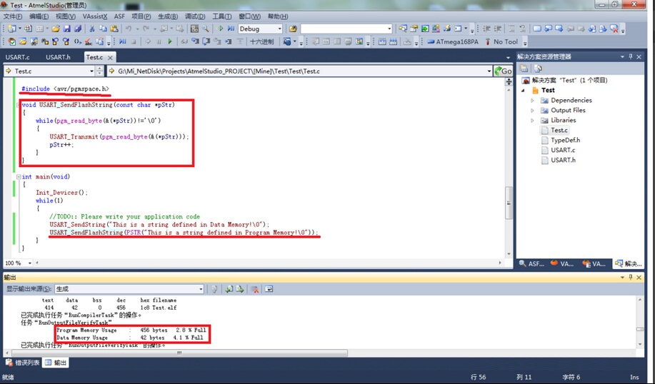

二、Atmel studio提供一个名为pgmspace.h的头文件里面包含一些对Flash的操作,只要在工程中包含了这个头文件,再在定义字符串的时候稍加修改,以PSTR()包括就可以把字符串定义在Flash中了,但是由于是定义在Flash中,需要编写一个如下图所示的读取函数就能把字符依次从Flash中读出并用串口发送
从上图可以看到虽然增加了PSTR()包含的字符串,但是编译后的Data Memory依然是42byte,证明该字符串却是被存储在了Program Memory区!
