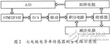

七电极电导率传感器示意图如图1所示,它由镶嵌在石英玻璃上的7个铂金属环组成,电极1~4、电极4~7分别组成两组测量单元,电流通过公共电极4流入,通过接地电极1和电极7流出,电流流过电导池时会在电极2、3和电极5、6产生电压。在电极4和地之间加上一个恒定的电压,通过测量流经公共电极的电流的变化就可以反映出电阻的变化,进而计算出电导池内溶液的电导率。
七电极电导率传感器原理及测量电路分析
1.2测量系统概述
为实现高精度的七电极电导率传感器测量电路,在设计电路时主要考虑以下几个方面:(1)减少使用模拟器件,减少因使用模拟器件而引入的噪声,利用高速采样提取信号的信息并进行相关计算。(2)A/D和D/A使用同一基准,因为电导率是通过驱动电压和取样电阻两端电压的比值计算出来的,即使基准有一定的变化,也不会对测量结果产生影响。(3)系统中使用的器件选用低温漂、高精度的器件,特别是驱动七电极的运放和取样电阻。
测量电路系统示意图如图2所示。微控制器STM32F103控制D/A产生固定频率和电压的信号,通过由积分电路和减法电路形成的恒压源,对七电极电导率传感器进行驱动,电流流过取样电阻,形成的电压值反映了电导率的值,电压经A/D进行模数变换,采样得到的A/D值通过算法处理得到电导率值。
七电极电导率传感器原理及测量电路分析
系统采用STM32F103作为控制器,STM32F系列属于中等容量增强型、32位基于ARM核心的带64或者128kB闪存的微控制器,具有USB、CAN、7个定时器、2个ADC、9个通信接口,广泛应用于各种工业控制系统、测量仪表等。
