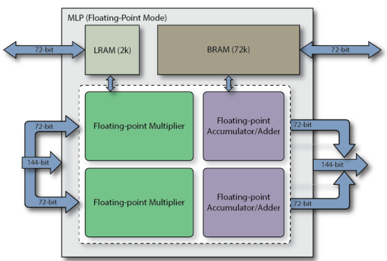

MLP全称Machine Learning Processing单元,是由一组至多32个乘法器的阵列,以及一个加法树、累加器、还有四舍五入rounding/饱和saturation/归一化normalize功能块。同时还包括2个缓存,分别是一个BRAM72k和LRAM2k,用于独立或结合乘法器使用。MLP支持定点模式和浮点模式,对应下面图1和图2。
图1 定点模式下的MLP框图
图2 浮点模式下的MLP框图

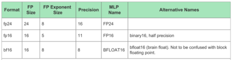

考虑到运算能耗和准确度的折衷,目前机器学习引擎中最常使用的运算格式是FP16和INT8,而Tensor Flow支持的BF16则是通过降低精度,来获得更大数值空间。下面的表1是MLP支持的最大位宽的浮点格式,表2说明了各自的取值范围。
表1 MLP支持的最大位宽的浮点格式
表2 不同运算格式的取值范围

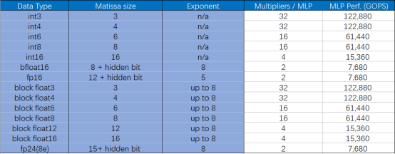

表3是Speedster7t系列1500器件所支持的典型格式下的算力对比,可以看到,单片FPGA的浮点算力最高可达到123TOPS。
表3 Achronix的Speedster7t系列1500器件支持的典型格式的算力对比

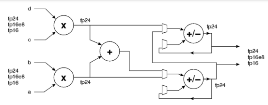

下图3是MLP中FP24/FP16乘加单元的简化结构图,即一个MLP支持FP24/FP16的A*B+C*D,或者A*B,C*D。
图3 MLP中FP24/FP16乘加单元的简化结构图

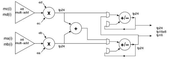

而以下的图4则是块浮点乘加单元结构。
图 4 块浮点乘加单元结构
这里考虑浮点数序列块,浮点数序列块,各序列块内均拥有相同的指数ea和eb。则

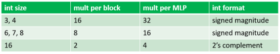

不难看出,乘法单元的个数取决于尾数(即整数)位宽。
表4 MLP中乘法单元的个数与整数位宽的关系
