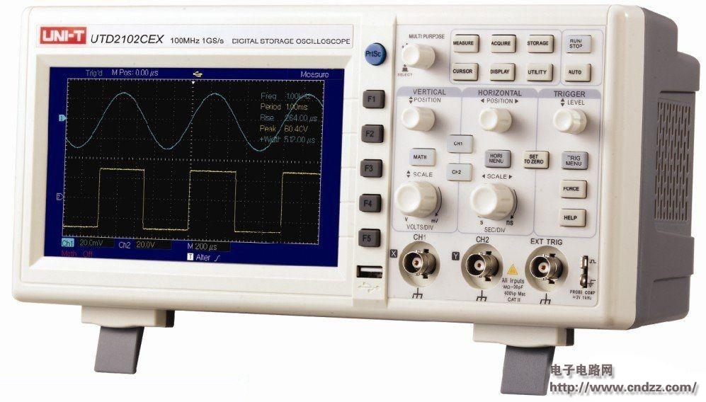

示波器,顾名思义就是可以显示波形的仪器。作为电子测试常用测试工具,它为工程师们提供了系统测试与问题、性能评估等系列功能。示波器的发展经历了模拟示波器、数字示波器时代,让我们先来了解下示波器的发展、作用及数字示波器使用教程、具体测试方法。
目前,模拟示波器基本上已经被淘汰,现如今是数字示波器的时代。那么数字示波器是什么?数字示波器,也叫数字存储示波器DSO(Digital Storage Oscilloscope),其中,这个存储特性是针对模拟示波器的即时显示特性而言的。模拟示波器靠的是阴极射线管(CRT,即俗称的电子枪)发射出电子束,而这束电子在根据被测信号所形成的磁场下发生偏转,从而在荧屏上反映出被测信号的波形,这个过程是即时地,中间没有任何的存储过程的。
数字示波器的作用:
 /><br />数字示波器作为广泛的电子测量仪器,是电子工程师们经常使用的测量仪器。示波器的作用主要可以分为如下几类:<br />1. 测量电信号的波形(电压与时间关系);<br />2. 测量幅度、周期、频率和相位等参数;<br />3. 配合传感器,测量一切可以转化为电压的参量(如电流、电阻、温度磁强等)。<br />数字示波器的原理:<br />首先,示波器利用前端ADC对被测信号进行快速的采样,这个采样速度通常都可以达到每秒几百M到几G次,是相当快的;而示波器的后端显示部件是液晶屏,液晶屏的刷新速率一般只有几十到一百多Hz;如此,前端采样的数据就不可能实时的反应到屏幕上,于是就诞生了存储这个环节:示波器把前端采样来的数据暂时保存在内部的存储器中,而显示刷新的时候再来这个存储器中读取数据,用这级存储环节解决前端采样和后端显示之间的速度差异。<br />数字示波器使用方法:<br />跟万用表类似,要使用示波器,首先也得把它和被测系统相连,用的是示波器探头,如图20-4所示。示波器一般都会有2个或4个通道(通常都会标有1~4的数字,而多余的那个探头插座是外部触发,一般用不到它),它们的低位是等同的,可以随便选择,把探头插到其中一个通道上,探头另一头的小夹子连接被测系统的参考地(这里一定要注意一个问题:示波器探头上的夹子是与大地即三插插头上的地线直接连通的,所以如果被测系统的参考地与大地之间存在电压差的话,将会导致示波器或被测系统的损坏),探针接触被测点,这样示波器就可以采集到该点的电压波形了(普通的探头不能用来测量电流,要测电流得选择专门的电流探头)。<br />接下来就要通过调整示波器面板上的按钮,使被测波形以合适的大小显示在屏幕上了。只需要按照一个信号的两大要素——幅值和周期(频率与周期在概念上是等同的)来调整示波器的参数即可,如图2所示。<br /><img src= 示波器 使用教程 测试方法
