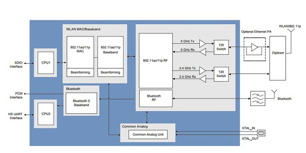

先进的汽车制造商、他们的一级供货商以及合作半导体供货商都认知,连网汽车的未来将非常依赖高度整合的无线解决方案的发展,这些解决方案需要具有汽车级的稳健性,并能够以小型封装包含多种协议,而这些正是促使Marvell推出符合AEC-Q100标准无线整合芯片(SoCs)的88W8987xA系列产品,并率先同时推出蓝牙5搭配802.11ac(Wave 2)及802.11p等产品,为工程师提供设计新一代全新汽车连网所需的无线技术。
该系列产品包括可兼容3种外形尺寸的SoCs,分别是具备蓝牙5功能的802.11ac、802.11p以及可切换802.11ac / 802.11p功能的三种解决方案。根据不同的车型,可以选择不同的版本。如此一来,经济型汽车可以只选择所需的基本功能,而豪华车型则可选择具有更复杂的功能。这些都可以在无需更改PCB的情况下进行更换SoCs,使特定车型所具备的功能可以轻松升级。因此,该系列SoCs可建构成一种多功能且更符合经济效益的平台,可依据日后的需求来调整。
连网汽车需要怎样的无线技术
88W8987xA系列产品符合AEC-Q100标准无线整合芯片。
透过本文详述之无线技术的问世,我们正逐步迈向实现道路上完全汽车连网的目标。蓝牙5所具备的运作距离扩增以及802.11ac的更高数据传输速率,加上802.11p具备的运作稳健性和低延迟特性,可确保汽车设计工程师能拥有所需的无线技术来协助完善他们的设计。
