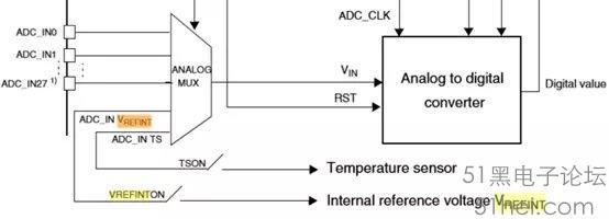

 STM8L151系列芯片内部有个参考输出电压,ST的技术手册里命名为VREFINT。
该内部参考电压的值即使芯片电源电压在工作范围内波动时,它基本维持不变即1.224V,而且该电压信号可以通过指令控制直接连接到ADC的某个AD通道而求得该电压对应的AD值。
这里提前厘清下:该内部参考电压VREFINT并非ADC的参考电压,ADC的参考电压依然是VDD。即使VDD有所波动,这个VREFINT电压恒定不变,对于ADC电路而言,它只是个测试点。这里经常有人犯迷糊,把VREFINT内部基准参考电压跟ADC模块的参考电压混为一谈。

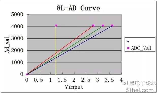

下面图形是8L15X芯片分别在3个不同参考电压下的AD转换曲线示意图,这里参考电压接不同的VDD。下面三根斜线分别是VDD为2.8V、3.2V、3.6V时的AD转换曲线示意图。那根黄色垂直虚线是表示内部VREFINT电压(1.22V)所在的位置。
不难理解,对于不同的参考电压,同一待测电压【VREFINT】1.22V所测得的AD转换值是不一样的,从上面图也可以直观的看出。这里AD的参考电压就是VDD,显然VDD越大,1.22V  VREFINT电压对应的AD转换值越小。
