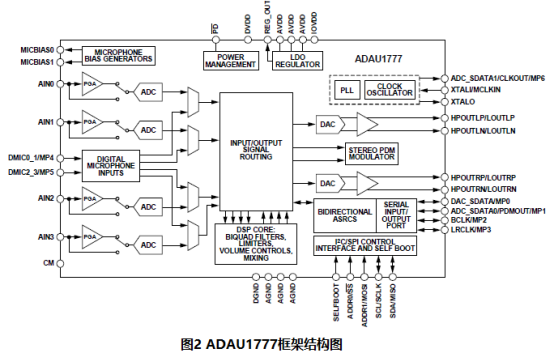

如图2所示ADAU1777框架结构图, ADAU1777具有快速高精度(高达768 kHz)采样处理路径,5μs analog-to-analog延迟,保证了DSP处理滤波器速度和精度;4个ADC模拟输入,可配置为麦克风或线路输入;同时,两路数字麦克风输入可作为选通输入。基于以上性能,ADAU1777已在国内外各大耳机ODM厂商都有成熟产品的应用和量产。

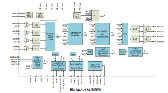

Jack还向我们介绍了ADI发布了新一代DSP产品 ADAU1787。这款产品针对主动降噪耳机的应用又做了进一步的性能优化和提升。
如图3所示 ADAU1787框架图,ADAU1787具有独特的双核设计,FastDSP 核做主动降噪滤波器处理,同时SigmaDSP核做EQ后处理,对降噪处理后损失的音乐中低频部分做补偿。
因为混合(hybrid)主动降噪解决方案需要四个主动降噪麦克风:其中两个用于前馈回路,两个用于反馈回路,再加上line in通道至少需要6个输入通道,ADAU1787提供4路ADC输入接口和4路数字麦克风输入,且这些输入口是并行输入,所以ADAU1787可以实现单芯片应用于混合(hybrid)降噪耳机。同时,ADAU1787还能提供2.3*2.8 mm的更小BGA封装,在1.8V供电功耗仅约为6-7mW,可以应用在功耗和芯片体积要求更严苛的TWS耳机。

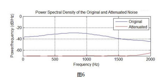

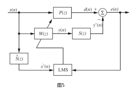

这里adaptive filter输出后经过S(z)和desire output比较后,可能会引起instability。一种有效的方法是FXLMS(Filtered-X LMS),也就让x(n)经过Sˆ(z)S^(z)再输入给LMS 模块, 使adaptive filter可以正常收敛。也就是说,自适应滤波器的权系数是由耳机的primary path和secondary path决定的。耳机的primary path和secondary path相对稳定,所以adaptive filter的权系数也相对稳定。用变步长LMS的adaptive filter,得仿真结果如图6,在0到2KHz范围内(图6)。

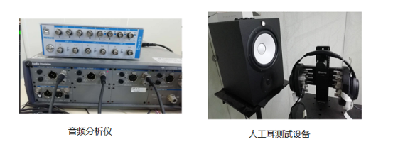

接着第二步,就需要一些设备对耳机的声学特性做检测,可选用的音频设备有Audio Precision、Soundcheck等。人耳模拟装置也是重要的一部分,如来自Head Acoustics、GRAS的IEC711。
人耳模拟装置可在量测耳机特性时,用于模拟人耳响应。这些人工耳集成了高度精确的麦克风,能测量到人戴耳机时真实听到的声音。另外还需要一个扬声器,用于测量耳机的被动衰减特性。耳机腔体声学指标的测试是ANC滤波器仿真设计非常重要的环节。

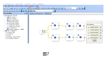

最后,需要在ADI Sigmastudio 图形化工具对Matlab仿真系数做相应滤波器参数的代入和调整(图7),而这部分调试需要和耳机声学曲线测试做反复验证。

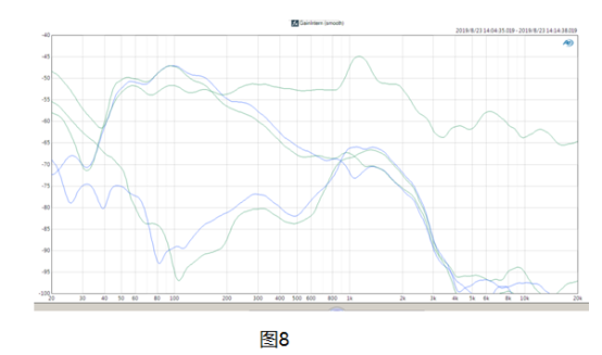

如图8是IDH用ADAU1787在一款头戴式ANC耳机测试曲线。
最深降噪-40DB,在50-2khz平均-30DB以上降噪深度。
