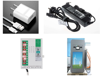

有线充电的方式大家一定不陌生了,日常生活中的很多场合都用到了有线充电,如手机充电器、电脑适配器、电瓶车充电站、电动车充电桩等等。

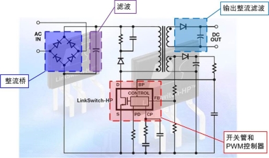

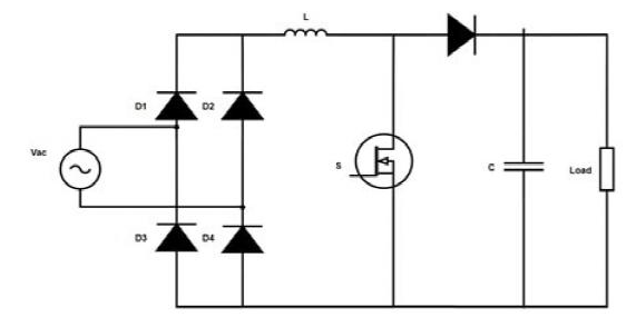

    有线充电的原理并没有什么神秘之处,其基本原理就是一个AC-DC的电源电路,如下图所示,其电路往往由整流桥、滤波电路、开关管和PWM控制器、输出整流滤波等部分组成。针对不同功率、不同电压输出的需求,调整电路中的器件参数,PWM控制,输出变比等。
而像汽车充电桩之类较大型的充电设备,其工作原理与普通的适配器类似,但在基本的AC-DC之外,还有计费控制单元、充电控制器、绝缘检测模块、显示、电表、防雷等模块,不同的模块之间,充电桩与BMS之间还要通过CAN总线进行通信,保证整个充电的安全。充电桩的核心模块——充电机电源模块,其原理与上图AC-DC电路类似。

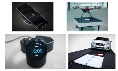

无线充电的方式也已经越来越多的被应用在各个领域,例如我们熟知的手机无线充电,手表无线充电,电动汽车无线充电,无人机无线充电等等。未来还会有更多的设备会应用到无线充电的技术。

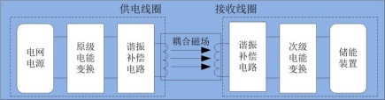

对于无线充电,其工作原理又是如何呢?如下图所示,无线充电的核心在于两个线圈,一个供电线圈和一个接收线圈,线圈通过非接触的方式进行电能传输(实现无线传输),供电线圈端由原级电能变换电路、谐波补偿电路组成,接收线圈由谐振补偿电路、次级电能变换电路组成,电能变换后输出信号给储能装置进行充电。两个线圈之间通过耦合磁场进行能量交换。此原理一般用于静止式无线充电,两个线圈不能离得太远,一般在50cm以内,耦合磁场的频率在几十千赫兹到几百千赫兹范围。除此之外还有一种磁谐振方式无线充电,可用于移动式无线充电,其无线距离可以做到50cm~5m,工作频率在几兆赫兹到几十兆赫兹之间。

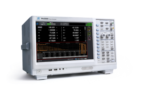

致远电子研发生产的PA8000功率分析仪,其基本精度可达0.01%,带宽高达5MHz,支持电压电流的相位校准,非常适合用于高频下的电功率测试,目前已经成功应用在多个无线充电环境当中。除了PA8000功率分析仪以外,致远也推出了整套的无线充电测试方案。
