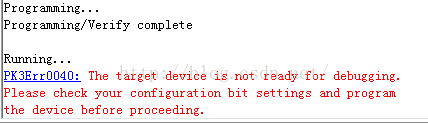

PIC单片机在硬件仿真的时候如果配置字配置不好,会出现不能仿真的后果,会有下面提示:
PK3Err0040: The target device is not ready for debugging.
Please check your configuration bit settings and program
the device before proceeding.
如下图:

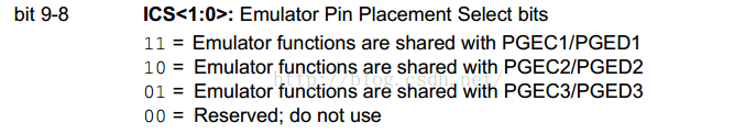

配置字中关于硬件仿真的有两个地方十分关键:
1.关闭写保护WPDIS_WPDIS
2.设置好正确的仿真端口  ICS_PGx2
这里的写保护倒是关闭了,但是仿真引脚端口配置有问题,我们看配置字关于仿真管脚的说明:

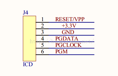

下面对比一下本实验板的电路图:
仿真器管脚
单片机管脚:
对比一下说明说我们可以可以看出:
ICS<1:0>这两个位应该配置成11
但是有一点要说明ICS_PGx1才是吧ICS<1:0>配置成11,而不是ICS_PGx3,,这一点我是实验出来的,修改配置字后如下:
        _CONFIG1( WDTPS_PS32768 & FWPSA_PR128 & ALTVREF_ALTVREDIS & WINDIS_OFF & FWDTEN_OFF & ICS_PGx1 & GWRP_OFF & GCP_OFF & JTAGEN_OFF)
        _CONFIG2( POSCMOD_XT & IOL1WAY_OFF & OSCIOFNC_OFF & OSCIOFNC_OFF & FCKSM_CSDCMD & FNOSC_PRIPLL & PLL96MHZ_ON & PLLDIV_DIV2 & IESO_OFF)
        _CONFIG3( WPFP_WPFP255 & SOSCSEL_SOSC & WUTSEL_LEG & ALTPMP_ALTPMPEN & WPDIS_WPDIS & WPCFG_WPCFGDIS & WPEND_WPENDMEM)

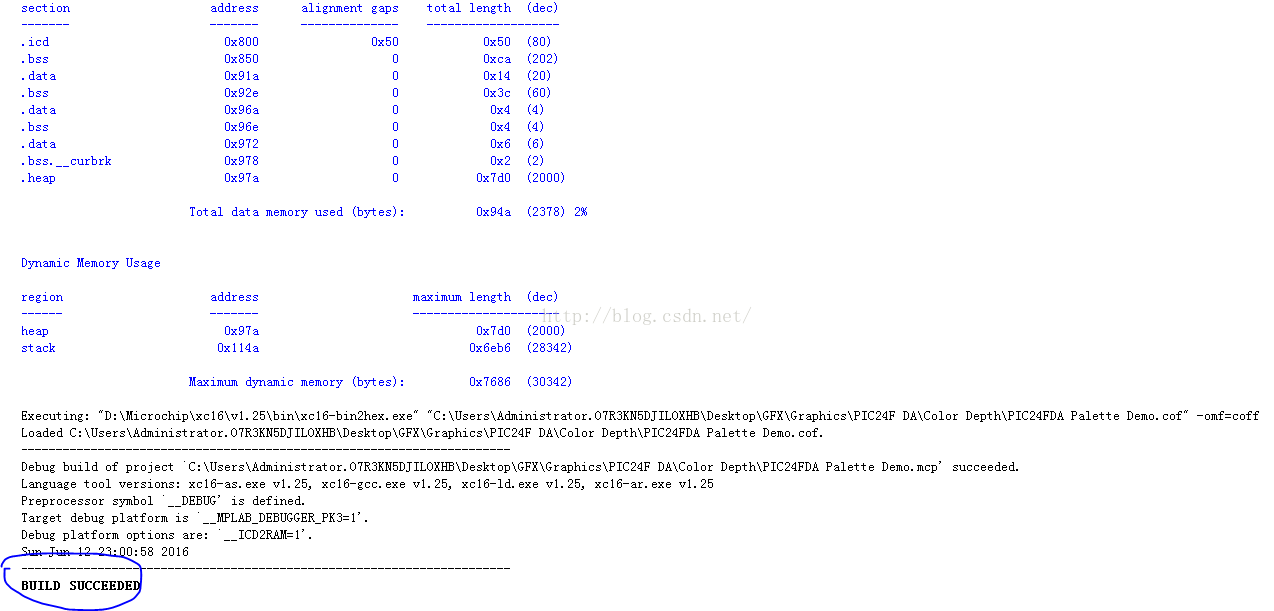

先全局编译,点击下图中所圈的按钮:
编译结果如下:
然后就是先把程序下载进单片机:
下载结果如下:

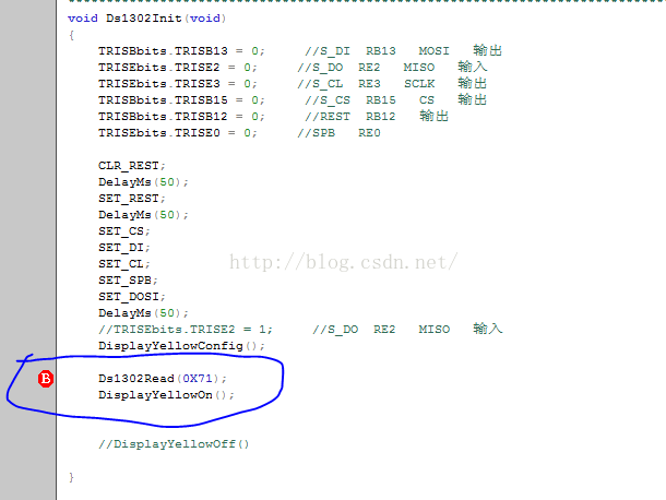

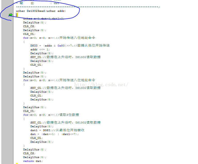

下面就是仿真了,在本实验中,在下面这个函数前打断点:
然后全速运行,执行到这里,这里要说明的一点是,运行程序并不是运行到打断点的地方,而是断点的下一句话:
好了所有的内容讲到,这里

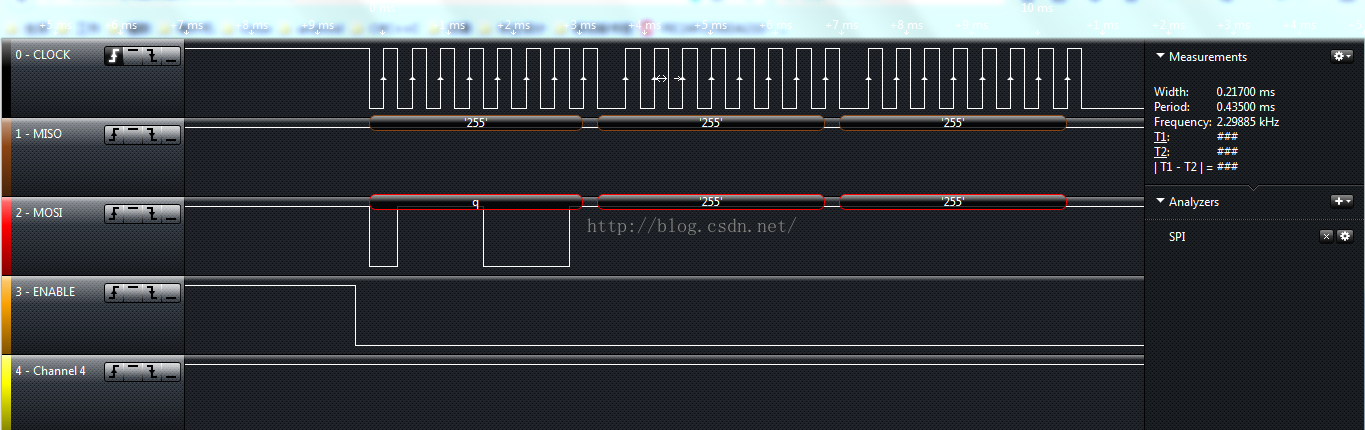

到今天晚上的这个点为止我还是没有能够调出这个液晶来,现在看看本实验的波形把
