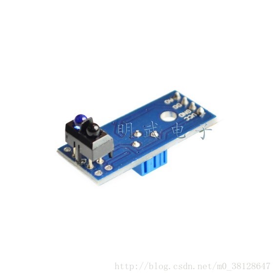

硬件:MSP430f5529,光电传感器,数码管(共阴极)
#include
红外光电传感器输入信号到P2.0,模拟车的信号,当用手遮挡时输入高电平,
系统检测到上升沿,进入寄存器中断,P1.0灯亮,接着在寄存器中断中使能定时器的
捕获/比较寄存器(TA0CCTL0),定时器开始计时,数码管开始滚动数字,当把手挪开后,
传感器输入低电平,系统检测到下降沿,再次进入寄存器中断,P1.0取反,灯灭,接着
禁止定时器的捕获/比较寄存器(TA0CCTL0),定时器停止计时,数码管停止滚动,直到
下次上升沿到来

红外光电传感器如图:
这里写图片描述
