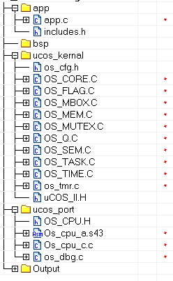

建立工程。
打开IAR软件,选择新建工程,Project->Creat New Project保存到我们建立的“D: MSP430_Ucosii”下,起个名字即可,然后
建立四个group,并把当时拷贝好的四个文件夹下文件Add到上面4个工作组里,并在app文件下新建个app.c,添加到app工作组中。最终效果如下

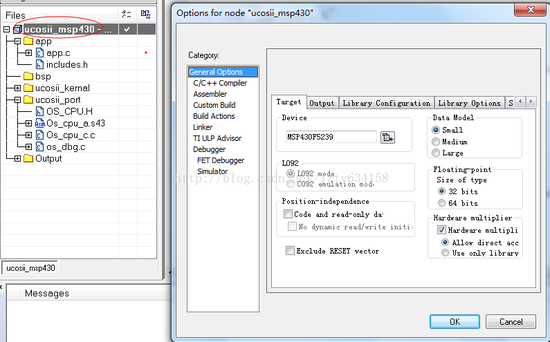

配置工程
右击红色位置,选择第一个options,修改Device为我们要移植的单片机,这里选择5239的单片机,然后在C/C++ Compiler 下的Preprocessor添加路径如下图。

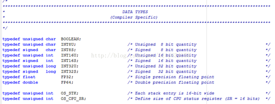

A.设置数据长度。
由于不同微处理器的字长都不同,这里就要定义一些数据类型。主要是更改OS_STK设置为16位以及OS_CPU_SR状态寄存器。主要定义如下:

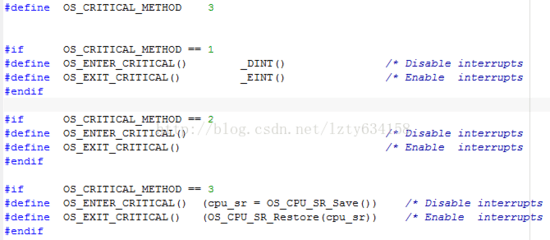

B、设置开关中断方法。
为了隐蔽编译器厂商提供不同的实现方法,增加一致性,这里用两个宏来禁止和允许中断:OS_ENTER_CRITICAL()和OS_EXIT_CRITICAL()。为了访问临界区必须先禁止中断,在访问代码临界区,最后在打开中断。在源码中给出了3种中断方法。代码如下,主要通过宏定义选择哪一种。
这里选择第三种方法,执行 OS_ENTER_CRITICAL()的第三种方法是先将中断关闭的状态保存到堆栈中,然后关闭中断。与之对应的 OS_EXIT_CRITICAL()的操作是从堆栈中恢复中断状态。采用此方法,不管用户是在中断关闭还是允许的情况下调用µC/OS-Ⅱ中的函数,在调用过程中都不会改变中断状态。这里我们选择方法3。

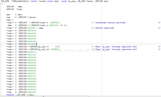

OSTaskStkInit()函数修改如下:
该函数由OSTaskCreate()或OSTaskCreateExt()调用,用来初始化任务的堆栈。初始状态的堆栈模拟发生一次中断后的堆栈结构。当调用OSTaskCreate()或OSTaskCreateExt()创建一个新任务时,需要传递的参数是:任务代码的起使地址,参数指针(pdata) ,任务堆栈顶端的地址,任务的优先级。OSTaskCreateExt()还需要一些其他参数,但与OSTaskStkInit()没有关系。OSTaskStkInit(),只需要以上提到的3个参数(task, pdata,和ptos)。
