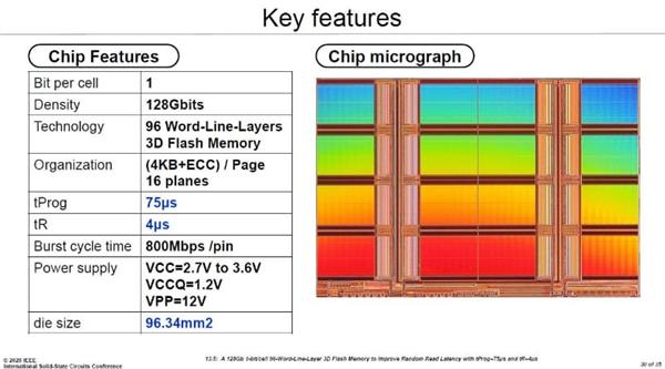

在ISSCC 2020国际会议上,铠侠公布了XL-Flash闪存的一些特性,日本PCWatch网站做了报道,简单来看下这种新型闪存的优势到底在哪里。
上面已经说了,XL-Flash的思路就是在3D堆栈基础上复活SLC,其内部存储的数据降低到了1bit,也就是SLC类型,这就注定了它的容量会比较低,核心容量只有128Gb(16GB),相比现在动辄TLC 512Gb甚至QLC 1.33Tb的容量小了很多。
当然,这还是在使用了96层3D堆栈的基础上的,如果是平面时代的SLC闪存,核心容量恐怕还要再小几倍,现在128Gb核心容量基本上还是能保证大容量可用性的。
image.png?imageView2/2/w/550

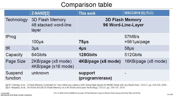

牺牲容量换来的是性能提升,XL-Flash闪存采用了16-Plane架构,延迟只有普通3D闪存的1/20,具体来说是读取延迟4us,写入延迟75us,要比超过500us延迟的3D TLC闪存好太多了,比三星的Z-NAND闪存的100us也要好些。
此外,XL-Flash闪存的4K随机性能也大幅提升了,IOPS更高,不过这里没具体的数据对比。
至于存储密度,复活SLC闪存的代价也是有的,96层堆栈3D TLC闪存、512Gb核心的面积是86.13mm2,现在128Gb XL-Flash闪存就有96.34mm2,存储密度低了3-4倍。
最后,XL-Flash闪存还有个问题就是商业化,Intel的傲腾内存及SSD都上市一两年了,铠侠的XL-Flash目前为止还没有量产,之前的消息说是2020年才会大规模量产,看样子还得等等。
