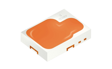

行车过程中,浓雾和其他能见度低的路况,可能会导致严重的追尾事故。在恶劣的天气条件下,通过明亮的后雾灯获得良好的可见性非常重要。欧司朗近日推出的Synios P2720 CR给汽车尾灯制造商带来了多重便利,使紧凑型后雾灯设计成为可能。
image.png?imageView2/2/w/550
无论是前照灯还是后组合灯,都有一个明显趋势:设计越来越紧凑,效率越来越高。新型 Synios P2720 CR LED满足了这种小型化趋势,减少所需空间,为汽车制造商提供更灵活的设计选择。 该款LED尽管尺寸小巧,在应用中仍可提供出色的性能。
对于后雾灯而言,单色LED的主要问题之一,是在60°C~70°C的工作温度下会产生约50%的亮度损失(通常称为光衰)。为此,制造商不得不通过增加LED的数量进行弥补,从而增加了空间占用。如今,欧司朗新型Synios P2720 CR可以将这种亮度损失大幅降低到约10%, 减少所需的LED数量。更少的LED意味着可以使用小型散热器,从而节省更多空间与重量。

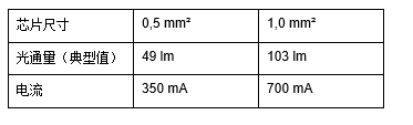

欧司朗新款LED提供了两种芯片尺寸,分别为0.5mm²与1mm²,整体封装尺寸均为2.0 mm x 2.7 mm x 0.6 mm。
