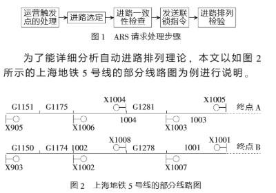

自动进路排列的工作原理为:当一列车步进到一个特别配置的轨道区段时,即触发排列下一条进路的指令。这些特别配置的轨道区段被称为“运营触发点”,运营触发点接近于即将被排列的进路。列车的位置可由列车追踪功能获取,因为事先已经把进路的信息保存在文件中,下一条进路即可以从文件中获取;然后将进行进路一致性检查。如果检查表明,没有理由不排列该进路,就向系统联锁模块发出一个指令,锁定进路中元素;最后进行进路排列检验,若没有问题,则开放始端信号灯。进路自动排列 ARS(Automatic Route SetTIng)请求处理步骤如图 1 所示。
1.1 运营触发点处理
在运营触发点的处理上,选择一条进路的最后一条区段为下一条进路的运营触发点,如图 2 中进路 X905~X1006,下一条进路的运营触发点就是这条进路的最后一条区段 G1175。当判断列车到达 G1175 后,则发送要求排列下一条进路的指令。

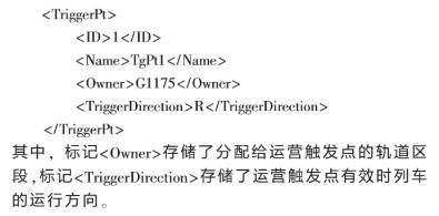

运营触发点需要拥有一定的信息(如触发点触发的有效方向),本文把这部分信息采用 XML 纯文本存储。XML 是一种简单的数据存储语言,使用一系列简单的标记描述数据,层次结构清晰,易于读写与共享。
下面是运营触发点的数据结构,采用 XML 纯文本保存。
其中,标记存储了分配给运营触发点的轨道区段,标记存储了运营触发点有效时列车的运行方向。

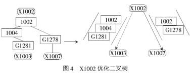

在确定了始端信号灯(触发后可获取,见图 6 中各表关系)和列车运行方向后,为了能够让进路搜索程序搜索到符合条件的进路,可以建立一个适合搜索的并且能够真实形象地反映现实路线结构的数据结构。可以构建一棵二叉树来表示信号机与它的直接邻居之间的连通关系。每个信号机均构建一棵二叉树,然后把整个站场的所有信号机构建的二叉树组织起来。若把上例中信号灯 X905 和 X1002 的二叉树建立起来,其结果如图 3 所示。
图中椭圆表示信号灯,矩形表示轨道或道岔,图 3(a)表示道岔,图 3(b)表示轨道。在图 2 中,假设进路从 X1002 出发,终点站为 B,则进路的选定存在以下几种情况:
(1)若全部轨道正常,那么从 X1002 结合方向搜索,会建立到 X1007 的进路。
(2)若存在以下的特殊情况,从 X1002→X1007 的进路不能正常建立,则 ARS 将改变进路的选定。
①若进路中存在长期障碍,阻止了正常进路的自动排列。如图 2 中 1002 道岔被锁定在反位状态,正常的进路 X1002→X1007 将不能建立,此时进路自动排列功能将会去变更进路,并将访问图 3(a)子树,选定从 X1002 经 1002 道岔反位,接 1004 道岔反位,通过 G1281 区段到达信号灯 X1003 这条进路,然后经 1003 道岔反位到终点 B。
②若进路中存在短期障碍,比如此时 G1278 上正好被占用(如停着一辆车),正常的进路排列被阻止,那么自动排列功能将试图排列越行进路,同样会去访问图 3(a)子树,选定从 X1002 经 1002 道岔反位,接 1004 道岔反位,通过 G1281 区段到达 X1003 这条进路。
(3)若道岔 1002 出现了故障,进路将不能排列。
若把图 3 中进路的路径抽取出来,则很容易就得到优化二叉树,如图 4 所示。

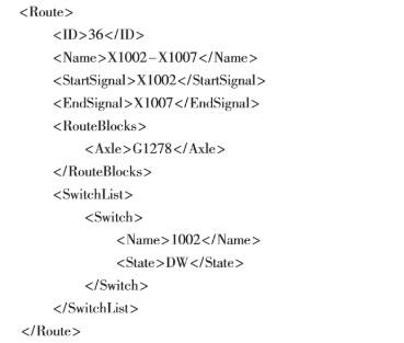

由图 4 提取信息,可以建立每条进路的数据存储结构。本设计采用 XML 来存储每条进路的结构信息,下面是 X1002→X1007 的进路用 XML 保存的数据结构。
其中,表示进路的始端信号灯,表示进路的终端信号灯,表示进路中的区段, 表示进路中的道岔。把线路图中的所有进路都用这种数据结构表示出来,放在一个 XML 文件中,以供程序查询。这样通过以始端信号灯结合方向,用方向来确定道岔的定 / 反位,就能选定下一条进路。

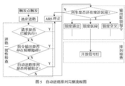

1.5 排列检查
指令输出之后,自排进路功能等待来自计算机联锁控制系统的肯定确认。作为肯定确认,对每条进路来说就是开放始端信号机。只要信号机一开放,该 ARS 请求立即终止。
经过以上 5 步后,进路的自动排列已经基本完成。图 5 为进路自动排列流程图。

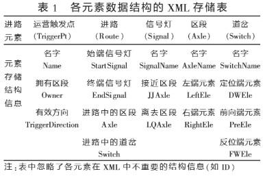

将信号灯、区段、道岔的信息用类似 XML 数据结构存储,每类轨道元素都分别存放在各自的 XML 表中,这样就存在 5 份 XML 表,在本设计中,本质上 XML 就充当了一个小型数据库的角色。表 1 为各个轨道元素在 XML 中的存储信息。
在开发过程中,需要读取保存在 XML 中的轨道元素的信息,因此设计中对应 XML 中轨道元素的信息为每个轨道元素都建立了一个封装类,如 Switch 封装类结构如下:
