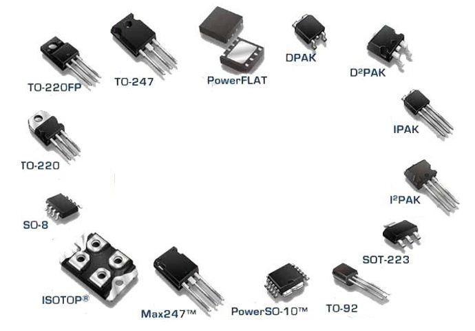

半导体分立器件主要包括二极管,三极管,晶体管和晶闸管,从功率处理能力来分有低压小功率(电压低于200V,电流小于200mA),中功率器件(电压低于200V,电流小于5A),大功率器件(电压低于500V,电流小于40A)和高压大功率器件(电压高于600V,电流大于40A)。而大功率器件成为目前最大的热门,特别是功率快恢复二极管FRD,功率MOSFET,IGBT等,从工业控制和消费类电子拓展至变频家电,新能源,智能电网,轨道交通。而这些大功率器件的封装大多以TO系列为主(如下图所示)

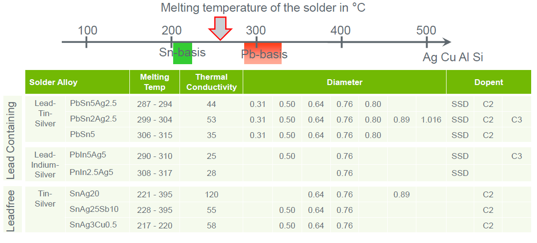

软焊料(soft solder)包括含铅焊料(高温焊料)和无铅焊料(低温焊料),是利用铅锡合金或锡银铜合金等座焊料,把背面溅射金或银(TiNiAg)的芯片焊接在镀银,镀镍或裸铜框架上,可以实现大约50W/m.K的导热性。现在随着欧盟和一些国家对对环保提出更高的要求,含铅焊料从历史发展的角度会最终被逐渐替代,但在短时间内,由于含铅焊料的高温可靠性,在被彻底禁用前,短时间内还很难找到性价比如此高的焊料。贺利氏电子可以提供很一系列的高温含铅焊料和无铅焊料,通过客户端多年的使用,具有良好的工艺稳定性,润湿性,很低的空洞率(total<3%),高散热性,导电性和可靠性。
表1 列出的为目前典型的软焊料。
表1  不同锡线特性对比
合金体系中,不同的金属和含量对于可靠性和润湿性等起到不同的作用,铅对于高温和可靠性起着关键作用;锡是形成金属间(IMC)的重要媒介,可以和芯片的背银以及框架的镀银或镀镍表面在熔融状态形成IMC Cu3Sn/Cu6Sn5或Ni3Sn4,提高焊接强度;银可以改善表面润湿,提高强度,但含量不能太高,否则会引起焊层开裂;锑可以降低表面张力,提高铅锡合金的强度。在器件使用过程中会经常的开关,产生热量,会造成热疲劳,引起失效。根据热循环模拟可以得出富铅合金焊料比富锡合金焊料有更好的可靠性。从润湿性和可靠性角度,银表面 > 铜表面 > 镍表面。

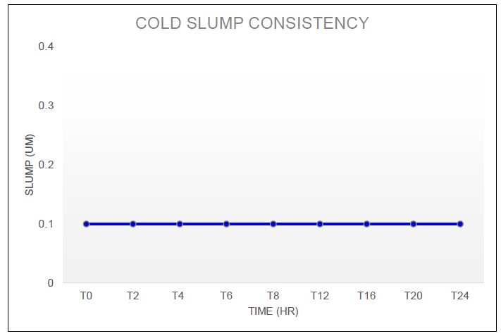

图1  cold slump 一致性
图2 一致分散性
图1 和图2 表明经过24h,锡膏仍显示稳定分散性和冷坍塌,提高生产工艺的可操作性;

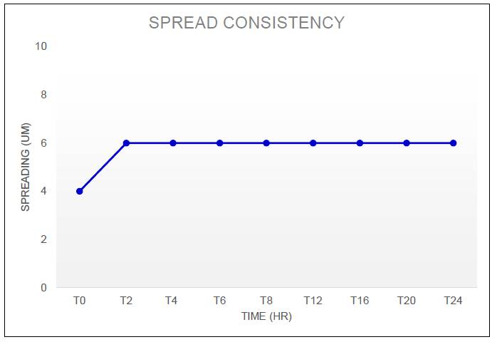

图3  2*2mm芯片低空洞率
图4  5*5mm芯片低空洞率
图3 和图4显示2*2mm和5*5mm芯片经过24h空洞率处于低水平并且保持稳定。

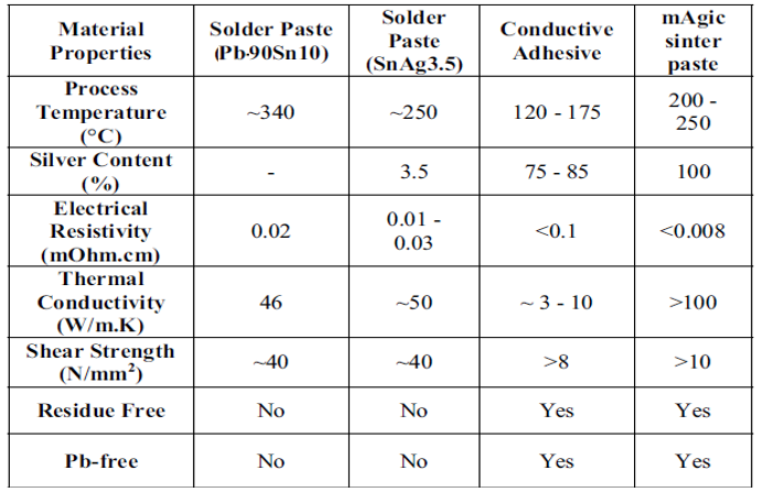

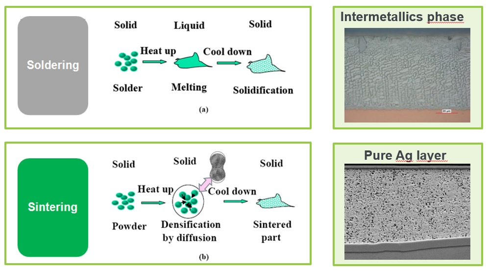

由于硅是间接带隙半导体,受本身半导体结构的限制,结温(junction temperature)最高只能到175oC,工作温度限定在175oC;为了适应更高的工作温度(结温)和更大的电流密度的需求,宽带隙半导体碳化硅和氮化镓满足了这一需求。相对于硅基半导体,宽带隙半导体在热导率,击穿电场,耐高温、抗辐射等方面有明显优势,如表2所示。一方面要延长硅基功率器件的使用周期,另一方面要适应碳化硅等三代半导体小型化高散热的要求,这对作为功率器件封装中关键焊接材料也提出了新的要求,一方面是要有低的工艺温度和高的工作温度,还要有很好的导电性和散热能力,传统的软焊料和锡膏就很难满足这一要求。贺利氏电子开发了烧结银焊料,锡膏中主要是金属银,银的熔点是961oC,这就保证了焊接材料可以工作在200oC以上,具有高导电性,高散热能力和热机械稳定性。从焊接工艺来说,这种烧结材料不同于锡膏,在整个焊接过程中,银始终作为固态形式存在,通过扩散将芯片背银和框架上的银(铜)连接在一起,如图6所示,烧结后具备很好的剪切强度,高的导电性和散热性,提高了功率器件的工作温度和可靠性。表3给出了贺利氏电子的烧结银和其他焊料在制程控制,导电率,散热性,机械强度方面的对比,在散热方面这款无压烧结银材料具有超过100W/m.K的热导率,焊接工艺可以在通用的锡膏焊接设备实现。
表2 不同半导体材料的特性对比
图6 烧结银和锡膏的焊接机理对比
表3 不同焊接材料的特性对比
