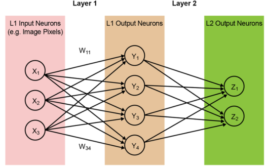

大多数神经网络模型需要大量的MAC操作。例如,即使一个相对较小的“1.0 MobileNet-224”模型也有420万个参数(权重),需要5.69亿个MAC操作来执行推断。由于大多数模型由MAC操作主导,这里的重点将放在机器学习计算的这一部分,并探索创建更好的解决方案的机会。图2显示了简单的、完全连通的两层网络。
输入神经元(数据)使用第一层权值进行处理。第一层的输出神经元然后与第二层的权重进行处理,并提供预测(比如,该模型是否能够在给定的图像中找到一张猫脸)。这些神经网络模型使用“点积”来计算每一层的每一个神经元,如下式所示(为了简化,在方程中省略“偏差”项):

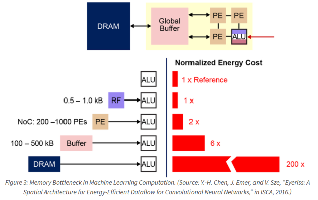

在数字神经网络实现中,权值和输入的数据存储在DRAM/SRAM中。权重和输入数据需要移动到MAC引擎进行推理。如下图所示,这种方法在获取模型参数和将数据输入到实际MAC操作发生的算术逻辑单元(ALU)时消耗了大部分能量。
从能量的角度来看——一个典型的MAC操作使用数字逻辑门消耗大约250飞托焦耳(fJ,或10 - 15焦耳)的能量,但在数据传输过程中消耗的能量比计算本身要多两个数量级,大概在50皮焦耳(pJ,或10 - 12焦耳)到100pJ之间。
公平地说,有许多设计技术从内存到ALU的数据传输可以最小化;然而,整个数字方案仍然受到冯·诺依曼架构的限制——因此这为减少能源浪费提供了巨大的机会。如果执行MAC操作的能量可以从~100pJ降低到pJ的一个分数会是什么结果?

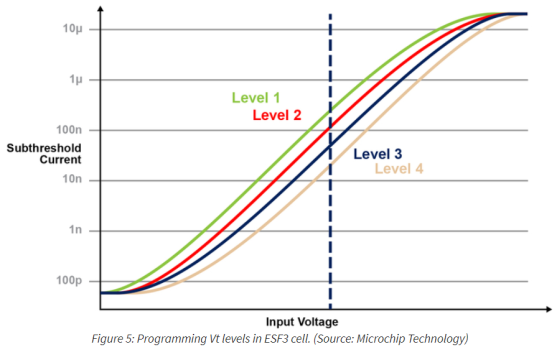

使用这种内存架构,用户可以通过细粒度的编程操作在不同的Vt级别上对内存位单元进行编程。该存储技术利用一种智能算法来调整存储单元的浮动门(FG) Vt,以实现输入电压的一定电流响应。根据最终应用的需要,我们可以在线性或阈下工作区域对单元进行编程。
下图演示了在内存单元上存储和读取多个级别的功能。假设我们试图在内存单元中存储一个2位整数值。对于这个场景,我们需要用2位整数值(00、01、10、11)的四个可能值中的一个对内存数组中的每个单元进行编程。下面的四条曲线是四种可能状态的IV曲线,电池的电流响应取决于施加在CG上的电压。

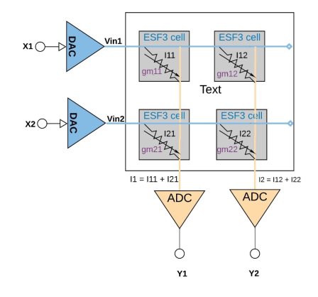

每个ESF3单元都可以建模为可变电导(gm)。电导的ESF3细胞取决于浮动栅Vt的编程细胞。将训练模型的权值编程为记忆单元的浮动门Vt,因此,单元的gm表示训练模型的权值。当输入电压(Vin)作用于ESF3电池时,输出电流(Iout)由公式Iout = gm * Vin给出,它是输入电压与储存在ESF3电池上的重量之间的乘法运算。
图6演示了一个小数组配置(2×2数组)中的乘法累加概念,其中累加操作是通过添加连接到同一列(例如I1 = I11 + I21)的输出电流来执行的。激活功能可以在ADC块内执行,也可以在内存块外的数字实现中执行,具体取决于应用程序。

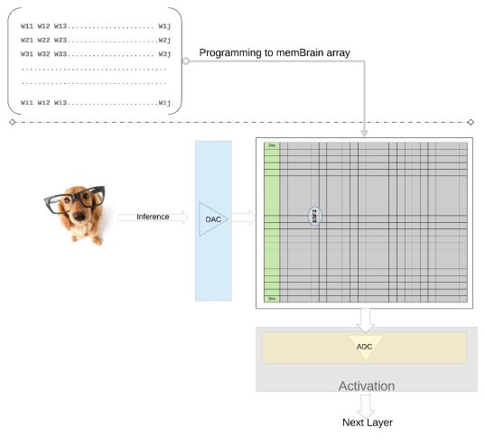

我们在更高的层次上进一步阐明这一概念——来自训练模型的单个权值被编程为内存单元的浮动门Vt,因此来自训练模型的每一层(假设是一个全连接层)的所有权值都可以在一个物理上看起来像权值矩阵的内存阵列上编程。
对于推理操作,我们首先使用数模转换器(DAC)将数字输入(比如图像像素)转换为模拟信号,并应用于内存阵列。然后,该阵列对给定的输入向量并行执行数千次MAC操作,并产生可进入相应神经元激活阶段的输出,然后使用模数转换器(ADC)将其转换回数字信号。数字信号在进入下一层之前被处理成池。

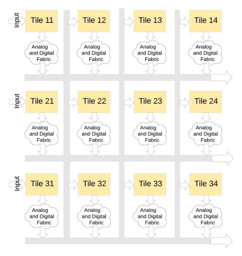

这种类型的内存架构非常模块化和灵活。许多memBrain块可以被拼接在一起,用混合权重矩阵和神经元构建各种大型模型,如下图所示。在本例中,一个3×4的拼接配置是与各个拼接之间的模拟和数字结构缝合在一起的,数据可以通过共享总线从一个tile移动到另一个tile。

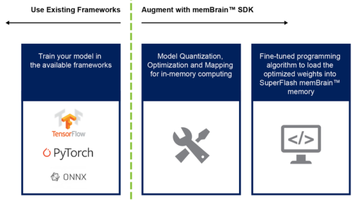

到目前为止,我们主要讨论了该体系结构的硅实现过程。软件开发工具包(SDK)的可用性(图9)有助于解决方案的部署。除了硅之外,SDK还促进了推理引擎的部署。
SDK与培训框架无关。用户可以在任何可用的框架(如TensorFlow、PyTorch或其他框架)中使用浮点计算创建神经网络模型。一旦创建,SDK帮助量化训练过的神经网络模型,并将其映射到内存数组中,在内存数组中,向量-矩阵乘法可以用来自传感器或计算机的输入向量进行。
