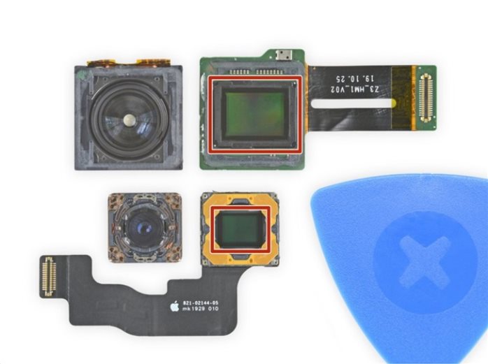

虽然三星Galaxy S20 Ultra相机早期结果有些令人失望,但不可否认这款手机是技术怪兽,今天,iFixit证实三星S20 Ultra搭载的100倍太空变焦相机非常神奇。

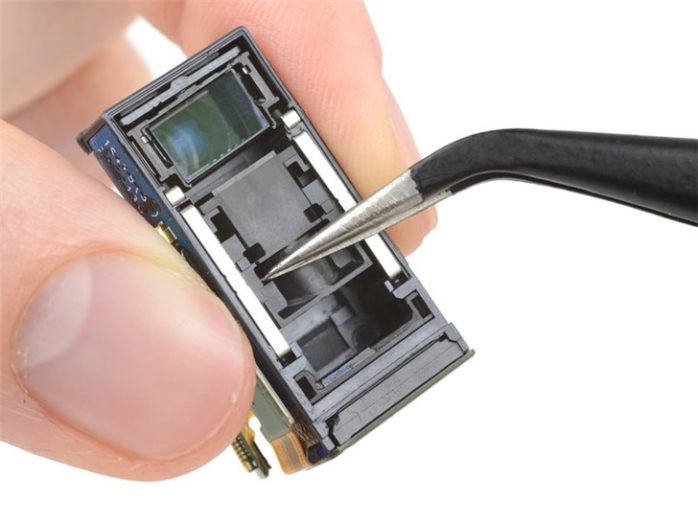

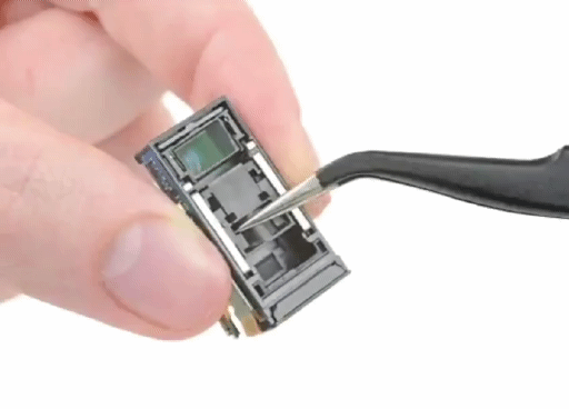

记者从iFixit拆解中发现,除了棱镜上的光学图像稳定功能可将光线重定向到透镜阵列之外,透镜阵列本身还安装在导轨上,该导轨可让透镜移动(聚焦)以实现超级4倍光学变焦。三星通过传感器裁剪获得30倍变焦,然后通过各种数字处理技术获得100倍变焦。
摄像头组件的其余部分在技术上给人留下深刻的印象,其108MP(1亿)像素传感器((1/1.33英寸))的尺寸是iPhone 11 Pro主摄像头传感器的两倍,并采用一种特殊的新材料,该材料将每个像素分开,以“最小化光学损失和光反射”。
iFixit介绍,Galaxy S20 Ultra的传感器,1亿800万像素这颗是由9.5mm x 7.3mm的尺寸来包装的,将更多的像素包装在小空间内,在低照度环境下会发生很多噪点。

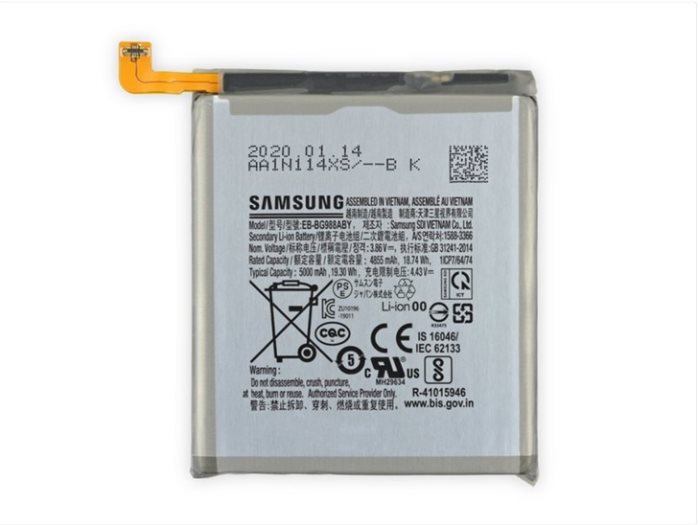

三星S20 Ultra搭载5000mAh电池,电池整个粘在机身上,将很难更换。

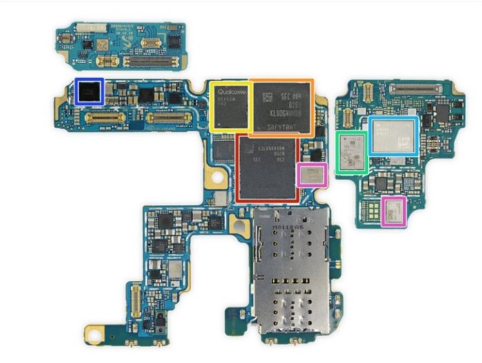

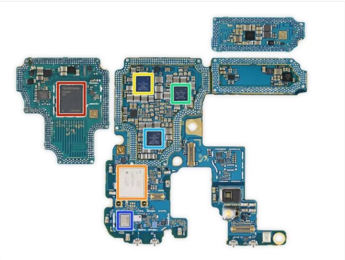

三星S20 Ultra手机主板还采用龙865处理器,并在其上分层三星12GB LPDDR5 RAM内存。还有128GB UFS 3.0存储,高通第二代5G调制解调器和5G放大模块,Maxim电源管理IC以及Skyworks和Qorvo的RF前端模块。
翻转主板可以显示更多的芯片组。村田制作所提供的蓝牙和Wi-Fi模块以及三个电源管理IC,一个射频收发器和高通的一个前端模块。
