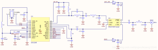

上图是SX1268官方数据手册提供的参考电路图,其内部采用DC-DC供电方式,采用32MHz无源晶振,由于其为半双工工作方式,所以采用PE4259进行射频电路的切换,也就是将外部射频天线电路切换给芯片的收或者发。

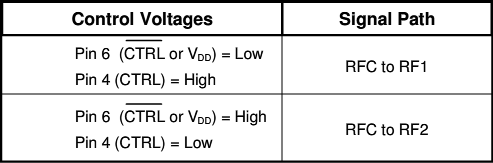

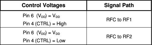

PE4259的逻辑真值表,如下图,2种工作方式。第1种是单引脚控制,其实现方法是第6脚接VDD,第4脚给高电平,则将RFC切换给RF1;第4脚给低电平,则将RFC切换给RF2。第2种工作方式是第6脚给低电平,第4脚给高电平,则将RFC切换给RF1;第6脚给高电平,第4脚给低电平,则将RFC切换给RF2。
从以上分析,可以判断模块的RXEN接PE4259的6脚,TXEN接PE4259的4脚。当RXEN接高电平,TXEN接低电平,则RFC连接到RF2,所以为接收使能;RXEN接接低电平,TXEN接高电平,则RFC连接到RF1,所以发射使能。
按照上述分析,也可以这样给电平,就是RXEN始终给高电平,由TXEN控制芯片的收发转换,这样就可以将TXEN连接到DIO2进行自动收发控制。
还有另外1种状态,就是RXEN悬空,此时PE4259不工作,达到省电的目的,这也就是PE4259第6脚网络标号为ANT_SW的原因,其意义为天线开关。当ATN_SW给高电平时,打开天线,通过4脚控制收发。当ANT_SW悬空时,天线关闭。
