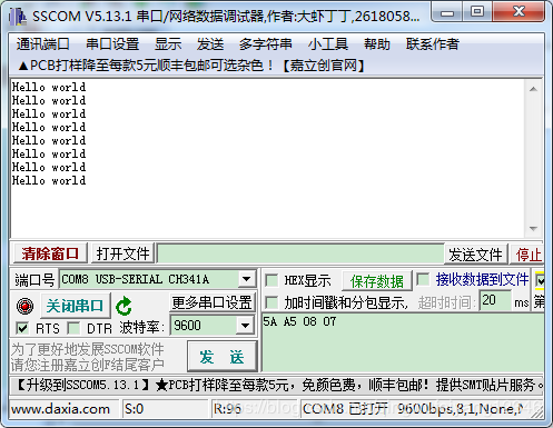

5、完成上述程序后,就可以调用printf函数了,样例程序如下:
while(1)
Target.HAL.Led.Turn();
DebugOutput("Hello worldn");
Target.Delayms(1000);
#if IWDG_MODE != 0
Target.Iwdg.Refresh();
#endif
6、查看效果
