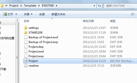

从网上下一个STM8S的固件库,记得是FOR IAR的。
找到里面的IAR模板就可以开始用了。

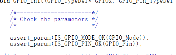

另外固件库在函数的参数入口都有断言,
判断参数设置是否符合要求,方便调试程序。如果在调试时程序跑到void assert_failed(u8* file, u32 line){}。里面去,可以看看是否是参数设置出现问题
