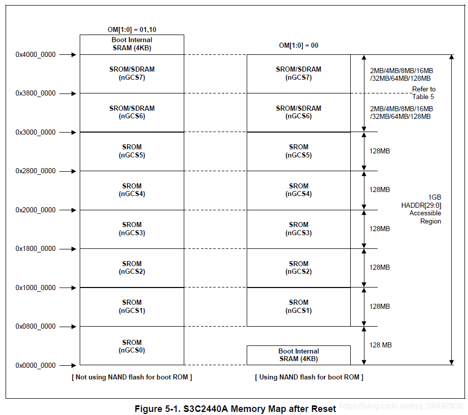

由芯片手册得知:当CPU发出地址是0x00000000时 nGCS0为低电平选择(有效)
在这里插入图片描述

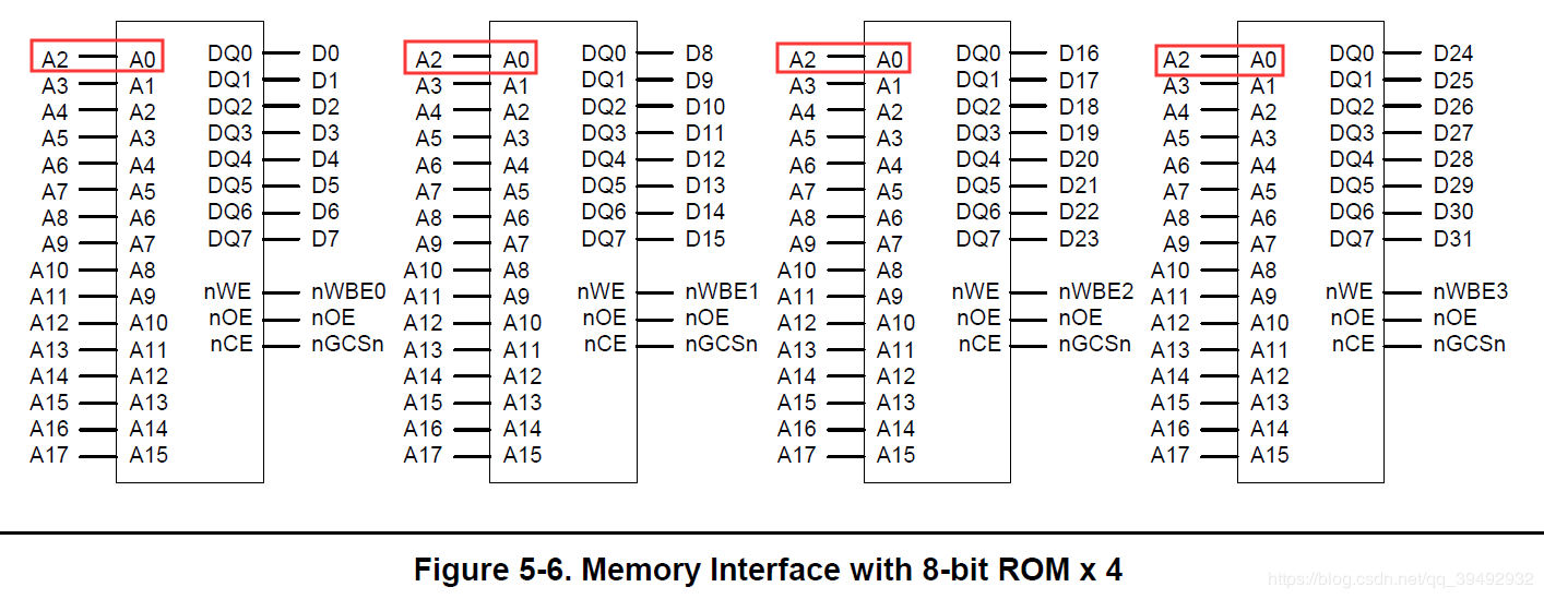

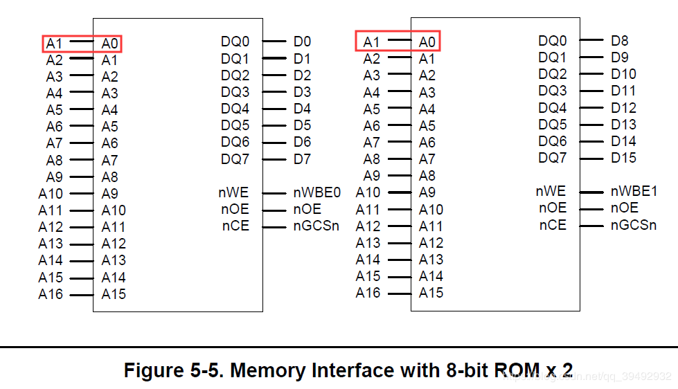

6.CPU不同位宽设备如何连接并读取数据【内存控制器】
6.1 连接方式
8bit ROM (从A0开始对应连接)
在这里插入图片描述
16bit ROM (A0不接,从A1开始)
在这里插入图片描述
32bit ROM(A0、A1不接,从A2开始)
在这里插入图片描述

综上,也就是所有的地址线都会用到,内存控制器根据未接的地址线状态判断挑出指定的byte

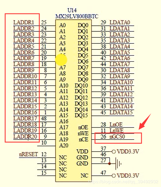

7.如何根据原理图确定芯片访问地址
7.1 方法
1.根据片选引脚确定基地址,见4.谁控制片选引脚
2.根据芯片所接地址线确定范围
7.2 Nor Flash确定访问地址
例如Nor Flash芯片:用到A20~A0共21条线
地址线21:即可访问2M内存,0x1FFFFF
根据它片选信号为nGCS0可以得到基地址BASE = 0x00000000
其范围为BASE+0x0000 0000 ~ BASE+0x001F FFFF,即0x0000 0000 ~ 0x001F FFFF

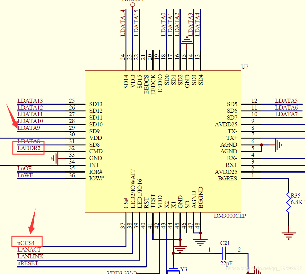

7.3 Net芯片确定访问地址
例如网卡net芯片:只连接了A2,但是其A0是用来确定16bit(网卡数据线为16位)中的高8位还是低8位,因此A2 A0
根据其片选引脚为nGCS4,可以得到基地址BASE = 0x2000 0000
其范围为BASE+0x0000 0000 ~ BASE+0x0000 0101,即0x2000 0000 ~ 0x2000 0005
在这里插入图片描述

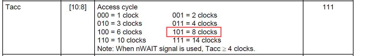

8.2 S3C2440 可编程访问周期时序
为了方便,使得Addr、CS、OE信号同时拉低使能,然后确保Tacc>=70ns,即可满足Nor Flash的时序
则当HCLK=100M,内存控制器周期为T=10ns,Tacc = 8T即可
  • 在这里插入图片描述
在这里插入图片描述

1.Nand启动时,一上电,硬件会把前4K数据复制到SRAM
2.CPU从0地址运行
如果程序大于4K,前4K的代码需要把整个程序读取出来放到SDRAM【重定位:重新确定程序地址】

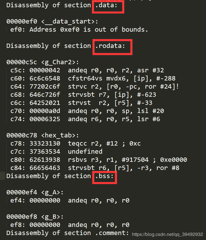

9.4 程序包含哪几部分
代码段text 代码
数据段data (一般的全局变量)
只读数据段rodata const 全局变量
bss 初值为0或无初值的全局变量 不保存在bin文件中
comment 注释 不保存在bin文件中
bss:是“Block Started bySymbol”的缩写,意为“以符号开始的块”。 BSS是Unix链接器产生的未初始化数据段。
bss段与注释段不保存在bin文件中
char g_Char = 'A'; //定义全局变量
const char g_Char2 = 'B'; //只读全局变量
int g_A = 0; //初值为0的全局变量
int g_B; //未定义初值的全局变量
