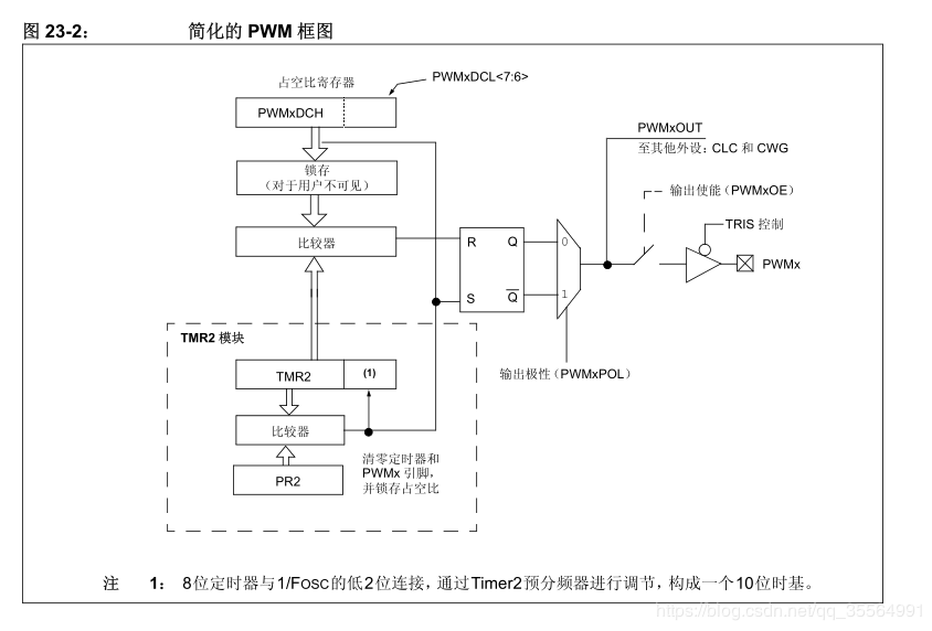

PWM的输出引脚通过PWMxCON寄存器的第7位 PWM 模块使能位(PWMxEN)配置为PWM输出
其中输出脚分别为   RC5-----PWM1    RC3-----PWM2    RA2-----PWM3    RC1-----PWM4

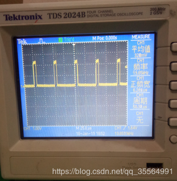

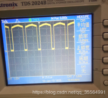

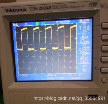

占空比为  D1=100/800=12.5%
                D2=240/800=30%
                D3=500/800=50%
                D4=640/800=80%
实际示波器测量得到波形如下图所示
实际与理论基本相符
