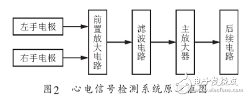

由于通过体表两极所测的心电信号十分微弱,只有毫伏级(O.05~4mV),而在检测心电信号的同时又存在强大的噪音干扰,因此,为了能有效精确的测量,本系统分为前置放大电路、滤波电路、主放大电路等部分,通常需要满足以下条件:
(1)前置放大器的增益应介于200~2000之间,其共模抑制比不应低于1000:1(dB);
(2)前置放大器的差模输入阻抗应≥20MΩ;
(3)电路的电磁辐射要尽可能的低。心电信号十分微弱,而且很容易串入周围环境的噪声干扰。另外,在设计电路的时候,还需要考虑到电子电路自身的电磁辐射,避免给信号测量带来新的麻烦。
本心电信号检测系统的原理框图如图2所示。
