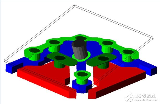

一个采用5.4微米微镜的DMD具有超过40万个可用像素,并且可以针对700纳米至2500纳米的波长进行优化。该款DMD是DLP2010NIR,它采用一个被称为TRP的全新像素架构。如图1中所见,这个像素提供17度的倾斜角。DLP2010NIR在一个评估模块中运行;这个评估模块提供针对光谱分析应用场景的独特光学架构。一个利用17度接通和关闭角度的光学路径可以用一个尽可能减少散射光的小巧引擎实现高性能感测分辨率。
