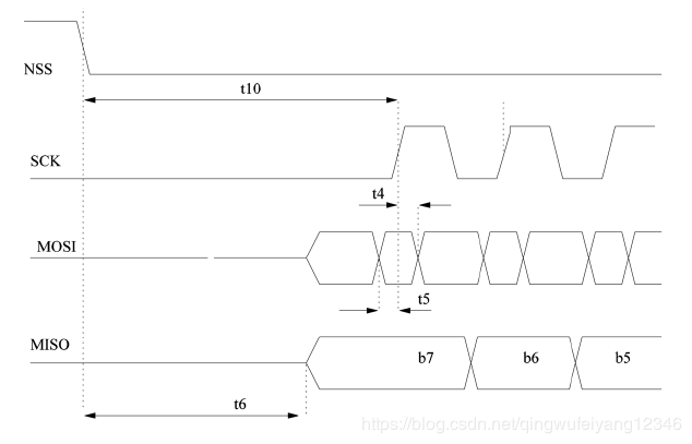

2、几个时序图,t10是指从睡眠状态唤醒,NSS下降沿到SCK上升沿的时间,数据手册表明最短时间为100us。

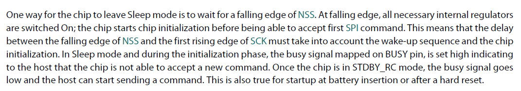

3、芯片离开sleep模式的方法
可以通过NSS的下降沿使得芯片从sleep模式唤醒。下降沿发生后,芯片内部的稳压器都将打开。芯片开始初始化,然后具备接收第1个SPI命令的能力。这意味着NSS下降沿到SCK上升沿之间的延时,需考虑唤醒序列和芯片的初始化。在睡眠模式和初始化阶段,BUSY引脚为高电平,以表明芯片不能够接收1个新的命令。一旦芯片进入了STDBY_RC模式,BUSY引脚将变低,此时主机可以发送命令。整个过程同样适用于上电启动和硬复位。

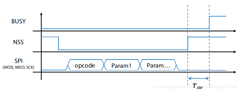

4、BUSY时序图
此情况,可立即发送命令,命令发送后,经Tsw时间,BUSY为高,再为低时,表示处理完毕。Tsw时间数据手册里标明为600ns,程序一般情况可忽略。

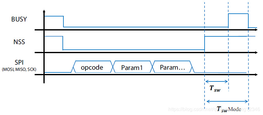

此情况,需等BUSY为低后,发送命令,后续处理和上图一样。
