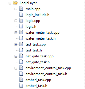

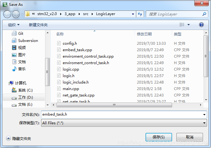

项目中应用FreeRTOS操作系统后,可以将任务单独封类,以使程序结构上更容易理解,操作更为方便简单。本文介绍在项目的逻辑层,将任务单独封类的步骤。
1、在Keil中建立2个空白文档,然后进行保存,将其保存到项目中逻辑层所对应的相应文件夹中,如下图所示,两个文件分别以.h和.cpp作为后缀。
2、将上述建立的2个文件加入到逻辑层中,如下图所示。
3、将下述样例程序加入到相应的.h文件中。
