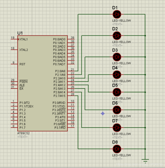

一、搭建流水灯电路
在Proteus中搭建流水灯电路如图
在这里插入图片描述
二、流水灯程序
我们可以把流水灯看作依次点亮若干个灯。

编译并下载程序到仿真中,观察现象发现只有第二个灯是亮的???
什么鬼???
2.1 延时程序
单片机的执行指令速度非常快,一个晶振是12MHz的单片机执行一条指令的速度是微秒级的,所以点亮第一个灯的时间太短了,以至于我们根本没有察觉。
因此我们需要一个延时的语句。

编译并下载程序到仿真中,观察现象发现8个灯依次亮过之后不再亮了。
2.5 条件判断
因为在移位操作中,当变量a的值为1000 0000时,再次执行左移操作,a 中的1就溢出了,因此a的值变为0000 0000,此时我们需要加一个判断,使a再次恢复为0000 0001
